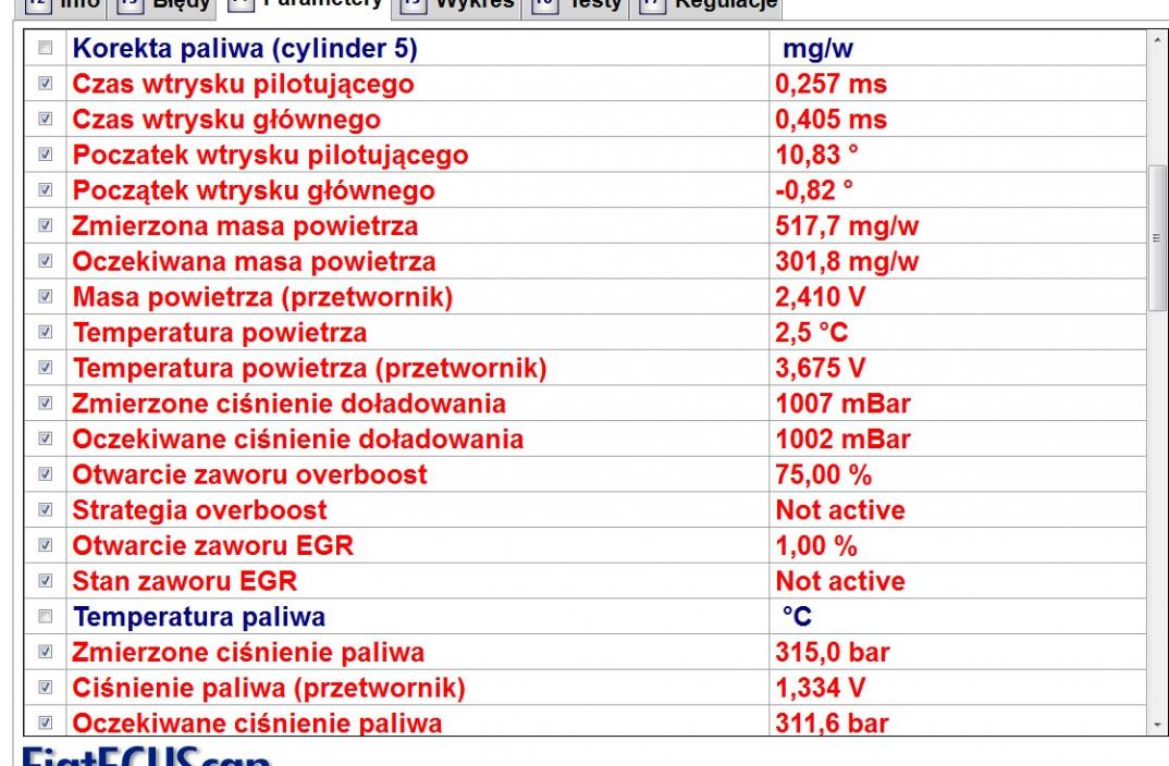

    Jeszcze wrzucę pomiary na odpalonym silniku

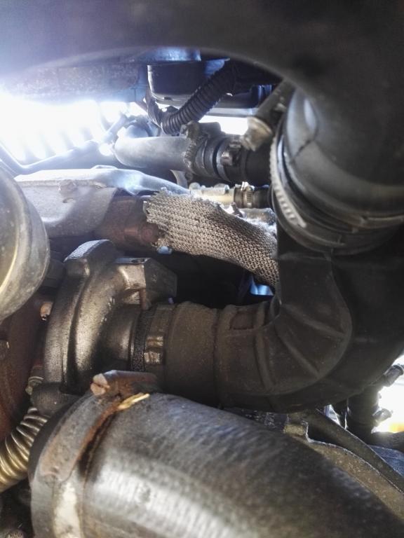

    EGR przeczyszcony, czujnik ciśnienia też, po odpięciu overboost sztanga turbiny chodzi i wywala błąd,kontrolke silnika i MCSF na kompie tak powinno być?
    Przy okazji co to jest za wąż i ma być zaślepiony?
    Rura od turbiny do intercoolera jest spocona, może tutaj szukać problemu?

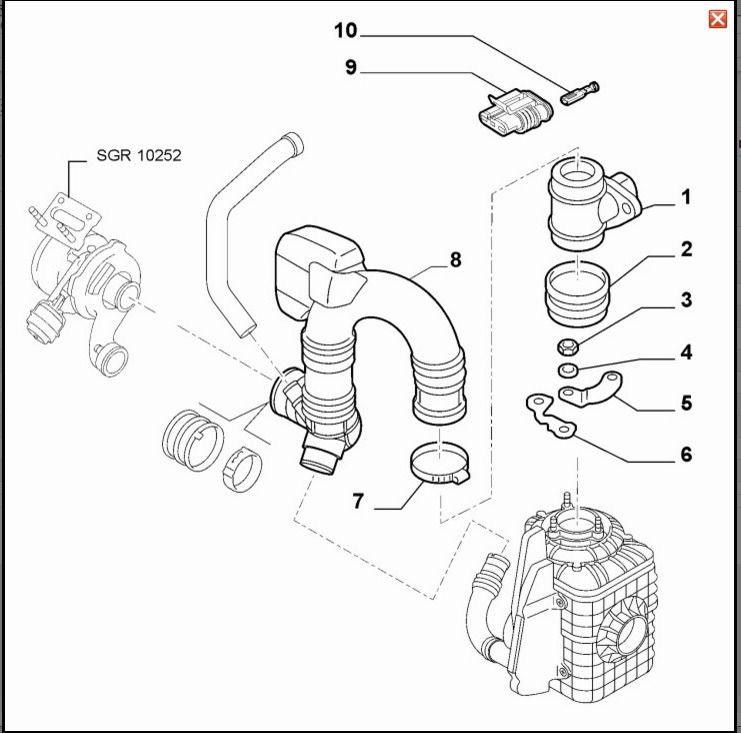

    Szukaj nieszczelności.
    tutaj rysunek co gdzie:

    Cytat Napisał alfownik Zobacz post
Nazwa:	IMG_20170130_114709.jpg
Rozmiar:	114.0 KB
    To na zdjęciu do jeśli dobrze widzę rura dolotu pomiędzy filtrem powietrza a turbiną. W żadnym wypadku nie może być zaślepiona i powinna być dołączona do turbiny, chyba że masz jakąś rzeźbę z kombinowanym dolotem. W oryginale ta rura łączy odmę z resztą dolotu.

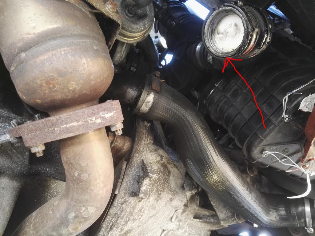

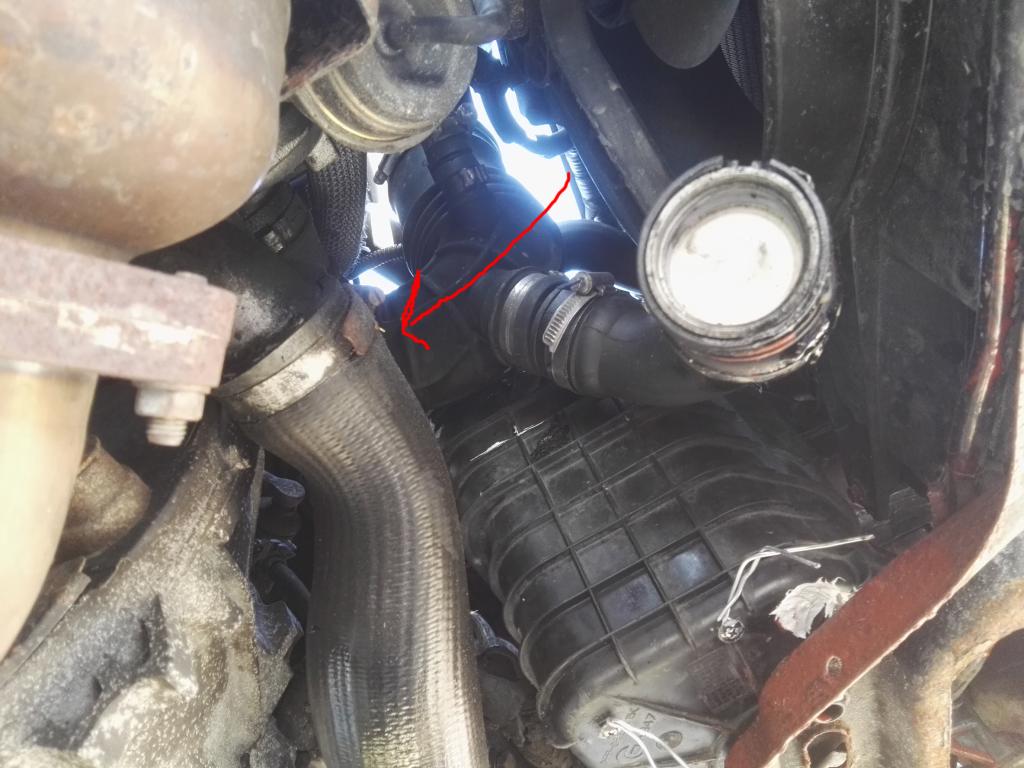

    Cytat Napisał jaruh Zobacz post
    Mam połączenie z filtrem powietrza i turbiną, ta rura wygląda na "bonusową"
    tutaj lepiej widać:

    Kolego masz puszkę filtra bez rezonatora do którego ma być ta zaślepiona rurka.
    Zdejmij rurę dolotu do turbiny i sprawdź luz na wirniku - jak możesz ruszać przód-tył (wzdłużny) to masz do roboty turbo. Poprzeczny może być leciutki - tak aby nie dało się dotknąć ścianek muszli.
