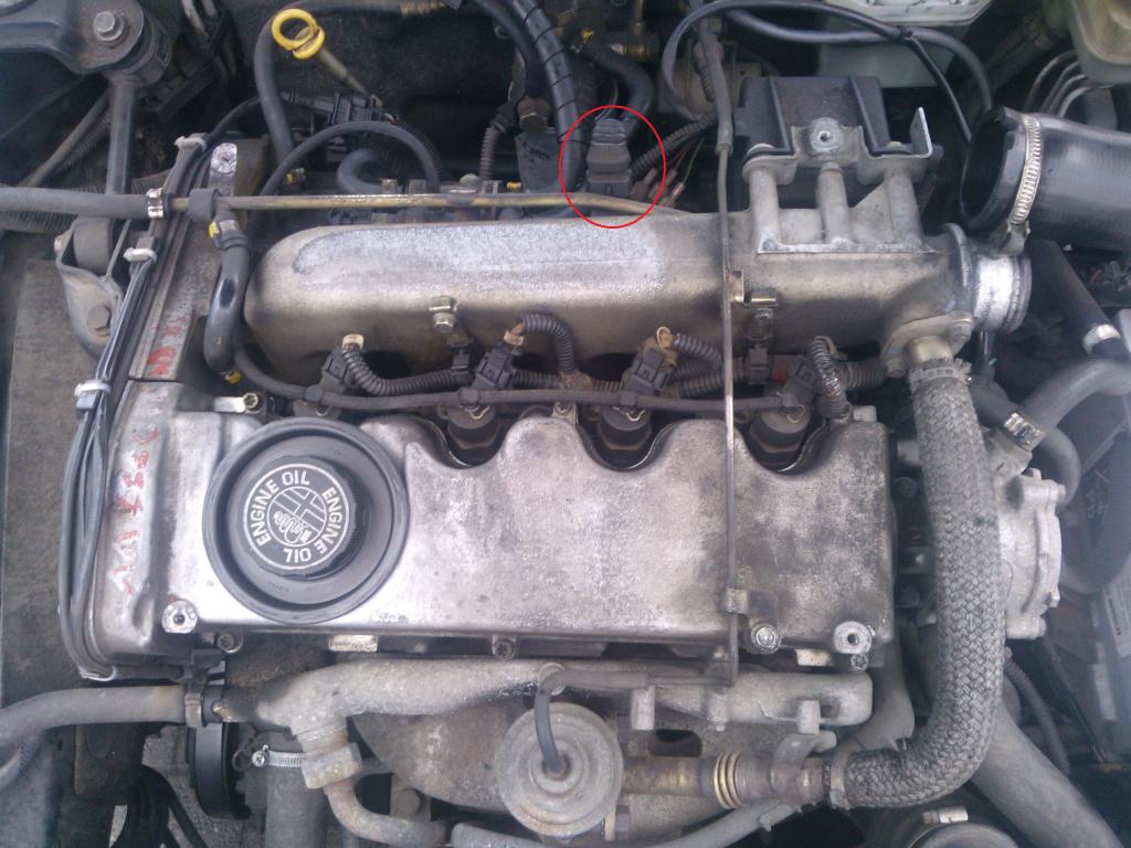

    A gdzie znajduje się czujnik doładowania??

    czujnik doładowania przymocowany jest jedną śrubą M6 mniej więcej w połowie kolektora dolotowego.

    Po co czyścić EGR jak się go zaślepia? Jak wyczyścić kolektor bez demontażu?
    Czujnik ciśnienia doładowania to ten co zaznaczyłem na poniższym zdjęciu?
