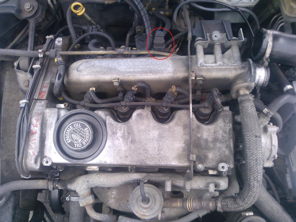

    Cytat Napisał Dragos Zobacz post
    Po co czyścić EGR jak się go zaślepia? Jak wyczyścić kolektor bez demontażu?
    Czujnik ciśnienia doładowania to ten co zaznaczyłem na poniższym zdjęciu?
    Załącznik 101563
    Jest podwieszony temat o EGR i opcja "SZUKAJ"
    AR156 1.9 16v JTD M-jet 2004
    AR156 1.6TS 2000
