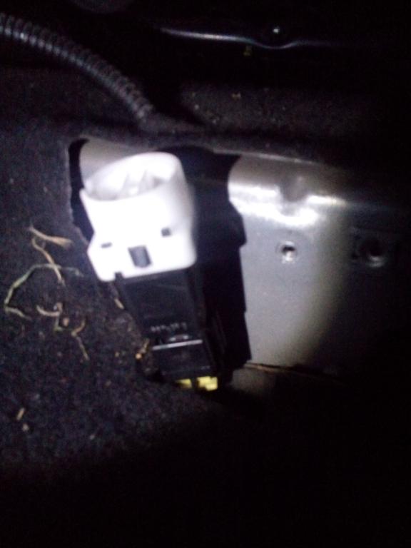

Wyłącznik pompy paliwa bezwładnościowy - zderzeniowy czy jak go tam zwał gdzieś pod siedzeniem kierowcy.
Ok dzięki za podpowiedź bo nigdy bym nie wpadł żeby coś takiego sprawdzić. Gdyby pomogło, lub nie ;( to będę szukał dalej pomocy na forum.
Pod siedzeniem jest tylko taki bubel ale w nim żadnego przycisku nie ma. jest tylko coś w stylu kostki i przekaźnika. 20170330_192130.jpg

zewrzyj kable ze sobą od tego przycisku,możesz nawet je zaizolować i tak zostawić.
nie pomaga to gdy nacisne ten przycisk pod siedzeniem. Powinno się to zrobić na włączonym zapłonie ?

na włączonym zapłonie wciśnięcie tego przycisku nic nie daje, auto dalej kręci ale nie odpala. Odkręciłem przewody którym leci ON na wtryski i paliwo leci wiec paliwo auto dostaje. Obstawiłby ktoś może tak jak ja że padły świece ??
