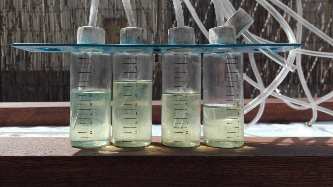

Witam, czy możecie mi podpowiedzieć, które wtryski nadają się do wymiany? Czy wystarczy wymiana 2 czy 1 i 3 też? Objawy jakie mam to lekkie dymienie przy odpalaniu i przy mocniejszym przyspieszaniu. Rano czasami zrobi kilka obrotów więcej przy odpalaniu, na ciepłym odpala bardzo dobrze. Poza tym silnik ma moc, nie szarpie. Egr został wyczyszczony, przepływka nowa boscha, dolot wydaje się być szczelny nie ma żadnych dodatkowych dźwięków. Poniżej wynik 4 minutowego testu.
Podłączasz do przelewów na wtryskach rurki z jakimiś zbiorniczkami i odpalasz silnik na np. 4 min i sprawdzasz ile ropy wypłynęło. Ja zdecydowałem się jednak na wymianę 3 wtrysków. Zobaczę jakie będą efekty po wymianie.
