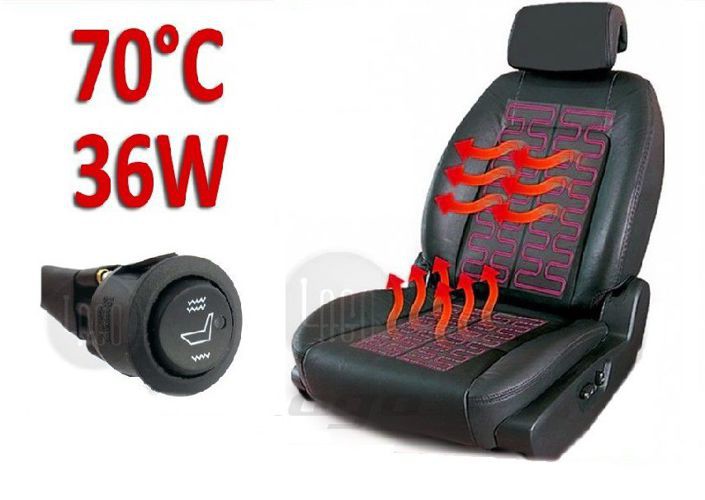

    dzięki Kolego super pomogłeś, teraz wiele mi się wyjaśniło. Dwa przewody idą u mnie tak jak u Ciebie to kostki orginalnej w samochodzie, jest to oczywiście + i -. Teraz te dwa co zostają idą jeśli dobrze rozumiem do diody sygnalizacyjnej, tyle że myślałem że te dwa co zostają powinny iść do guzika od włączania podgrzewania. Mam włącznik okrągły na trzy wsuwki i tu zagadka...jak podpiąć dea pozostałe kable czy one powinny iść do guzika czy do diody, chociaż patrząc po przekaźniku powinny iść chyba do guzika i dalej jak podpiąć dwa przewody pod trzy piny w guziku???? Jak jest Kolego u Ciebie???
    ja mam taki włącznik (jak na zdjęciu)Kliknij obrazek, aby uzyskać większą wersję
Nazwa:	włącznik.jpg
Rozmiar:	47.0 KB
    Użytkownik Rowerzysta Avatar azthec
    03 2014
    Strzebiń
    Alfa 156 SW 2,4 JTD
    279
    Ja mam taki przycisk.
    Wysłane z mojego SM-G920F przy użyciu Tapatalka
