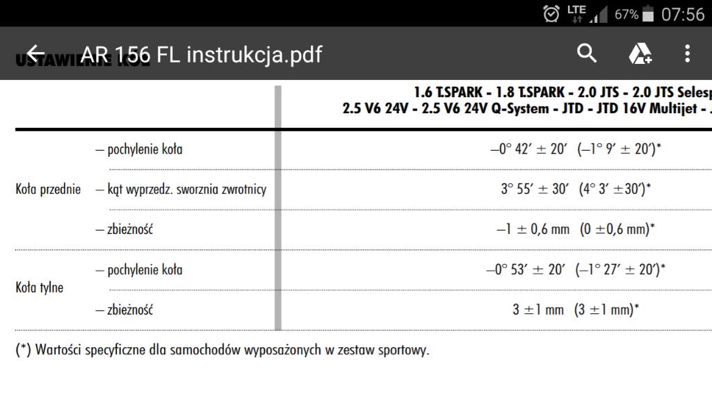

Tu masz wartości kątów zawieszenia.
Twoje informacje są błędne - zmień diagnostę.
A jak masz obniżone więcej niż fabryczne -20 to kąt będzie większy i wtedy tylko "rzeźba" aby go zmienić.

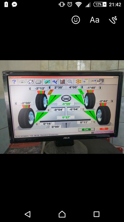

Załączam zdjęcia z ustawienia geometrii, może coś pomogą.Screenshot_2017-05-01-21-42-37.jpg
Po poszukiwaniach internetowych stwierdzam, że chyba ktoś wkładał te sprężyny na własną rękę. Czyli jak mówi jaboleq- może być więcej niż -20, a co za tym- pewnie kąty dlatego są większe.
