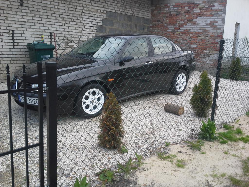

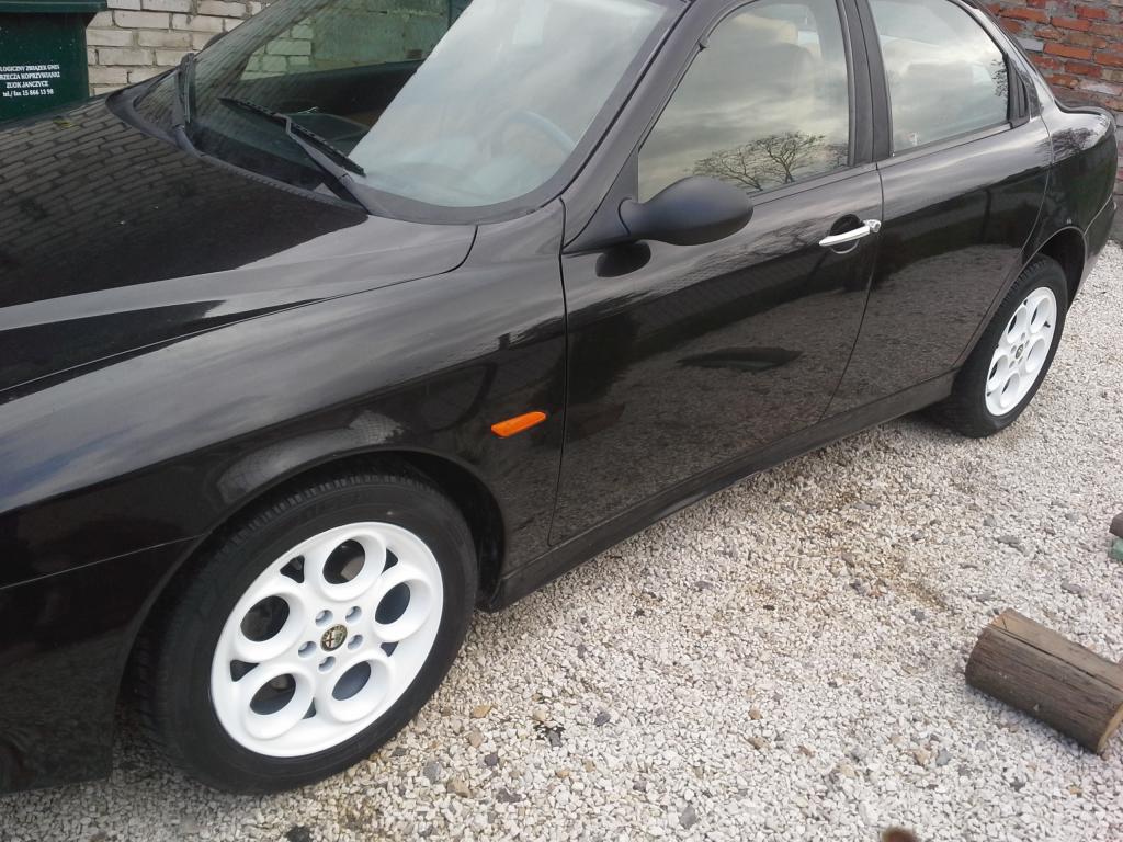

    Dzisiaj w sklepie lakierniczym kupiłem specjalną masę uszczelniającą do samochodów i uszczelniłem wszystkie cztery drzwi tzn. zdjąłem uszczelki z karoserii i uszczelniłem zgrzewy, test jutro.
    A i resztę dnia spędziłem na malowaniu alufelg, najpierw podkład, potem papier ścierny, potem kolor i na końcu bezbarwny.
    Jak dla mnie było warto, zawsze białe mi się podobały, a tu kilka zdjęć.
    Pozdrawiam
