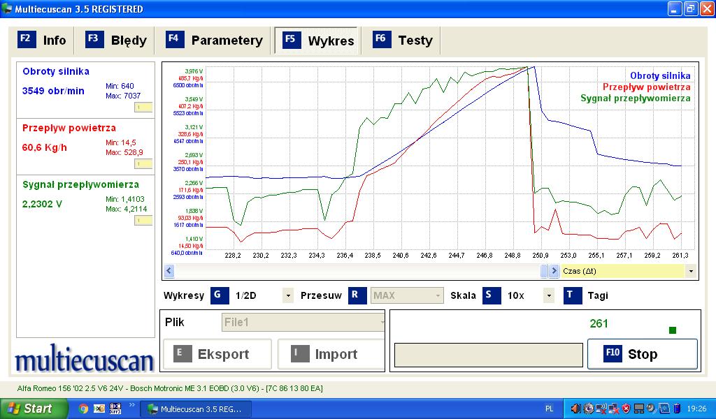

Mógłby ktoś rzucić okiem na wykres (załącznik)? Czy max napięcie 4.21 V jest ok dla przepływomierza? [notranslate]Alfa[/notranslate] 2.5 z 2002 roku.
Pomiar na 3 biegu pod obciążeniem do odcięcia.
Dzięki.

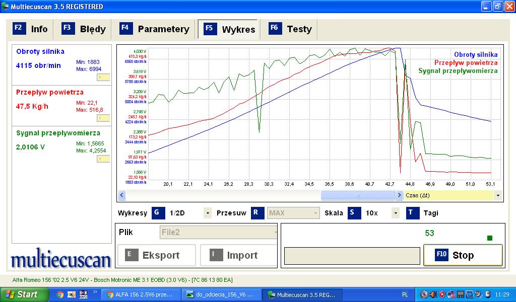

Dzięki za podpowiedź. Zrobiłem przejazd na czwartym biegu od nieco poniżej 2000 rpm do odcięcia.
W załączniku spakowany csv oraz printscreen.
Dodam, że dwa razy w tym roku kasowałem P1173 P1176, ale to było jakiś czas temu. Także na ten moment żadnych błędów nie ma.
Auto jest słabsze, zwłaszcza w górnej partii obrotów.
