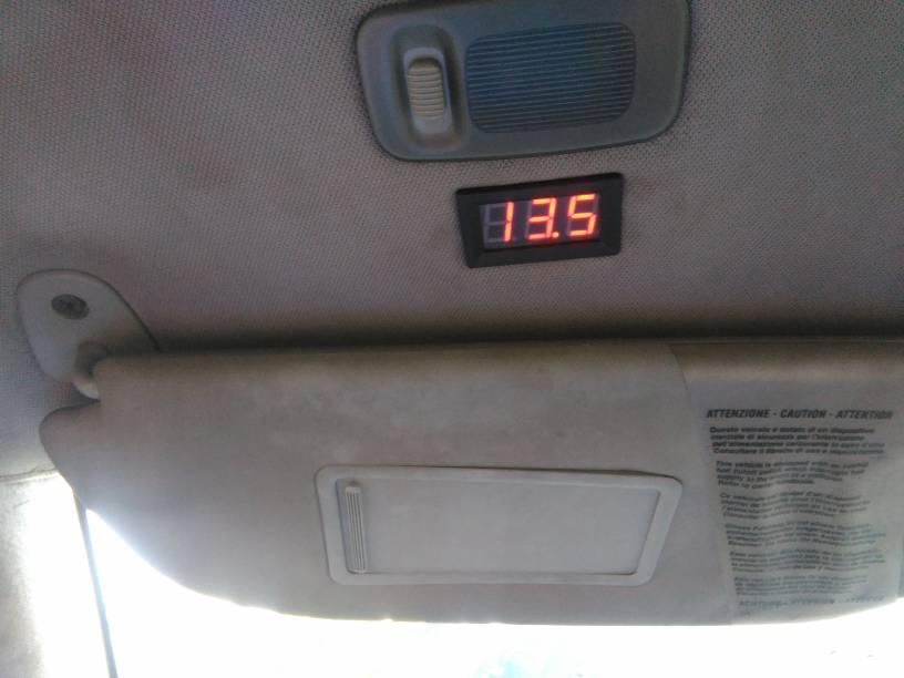

    Domyślnie Jakie macie napięcie ?
    Możecie mi powiedzieć jakie macie napięcie na aku przy zapalonym silniku? Bo nie wiem czy mam za małe z mojej skromnej wiedzy i doświadczenia z samochodami z poprzednich epok powinno być około 14,4v ... U mnie teraz jest 13,5v ...

    Tak przez przypadek założyłem woltomierz w kabinie i się od razu zdziwiłem, a nie chce w zimie mieć problemów z odpalaniem. wiadomo diesel.... Jutro albo jeszcze dziś zrobię pomiary na samym aku... Zobaczę połączenia ... A gdzie jest regulator? Czy jak w innych na alternatorze czy jest zewnetrzny? Jak w np maluchu ? W espasie mialem na alternatorzre ...

    Napięcie ładowania mierzymy bezpośrednio na klemach , w kabinie na zapalniczce może być zakłamanie.
    U mnie jest między 14.2-4 w zależności od obciążenia.

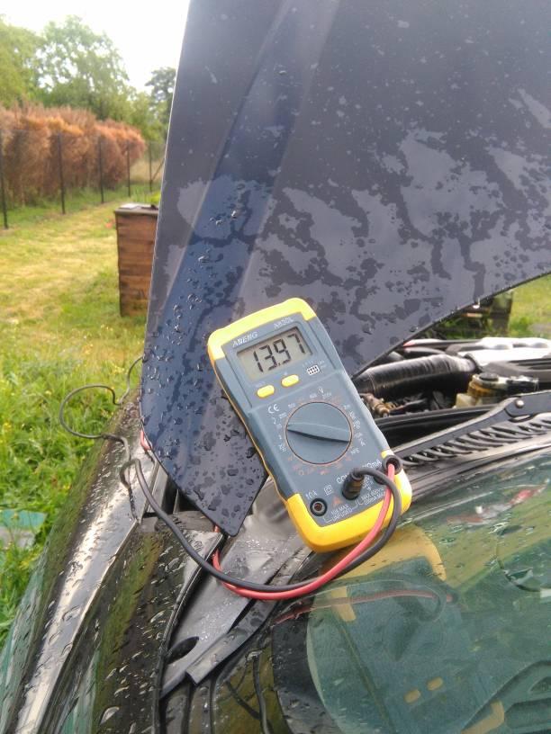

    Użytkownik Pirat drogowy Avatar Didi1102
    12 2016
    Czernica
    156sw
    255
    Cytat Napisał jaboleq Zobacz post
    Faktycznie przy aku pokazuje 14v
    A w kabinie troszke mniej musze bezposrednio podciągnąć kabelek :/
