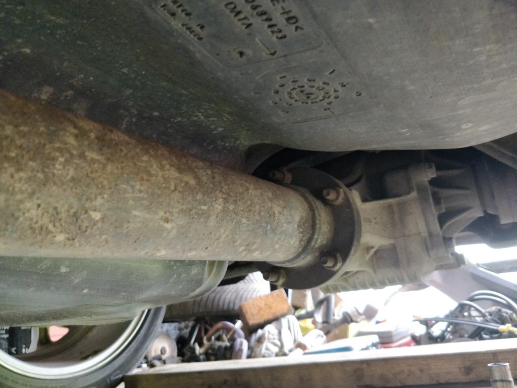

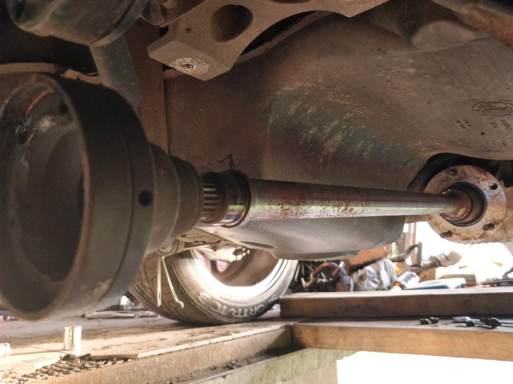

Wracając to tego o czym miałem pisać. Z przodu i z tyłu są są dostawki do mostów jak na zdjęciach:
Z przodu krótszy schowany nad łapą, a z tyłu długa rura. Po odkręceniu ich pojawiają się wielokliny o których pisałem. Z tyłu wygląda to tak:
Z przodu praktycznie identycznie tylko krótszy wałek. U mnie jest niewielki luz od strony przegubu, ale od strony mostu jest ładnie i w miarę ciasno.
Luz w tylnym moście jest jednak dużo mniejszy jak u Ciebie. Myślałem, że jest większy jednak. Pewnie przez ten wieloklin. Wygląda jak na filmie - pierwsze kilka stuków, to luz na wałku atakującym, a potem luz całego tylnego zespołu napędowego:

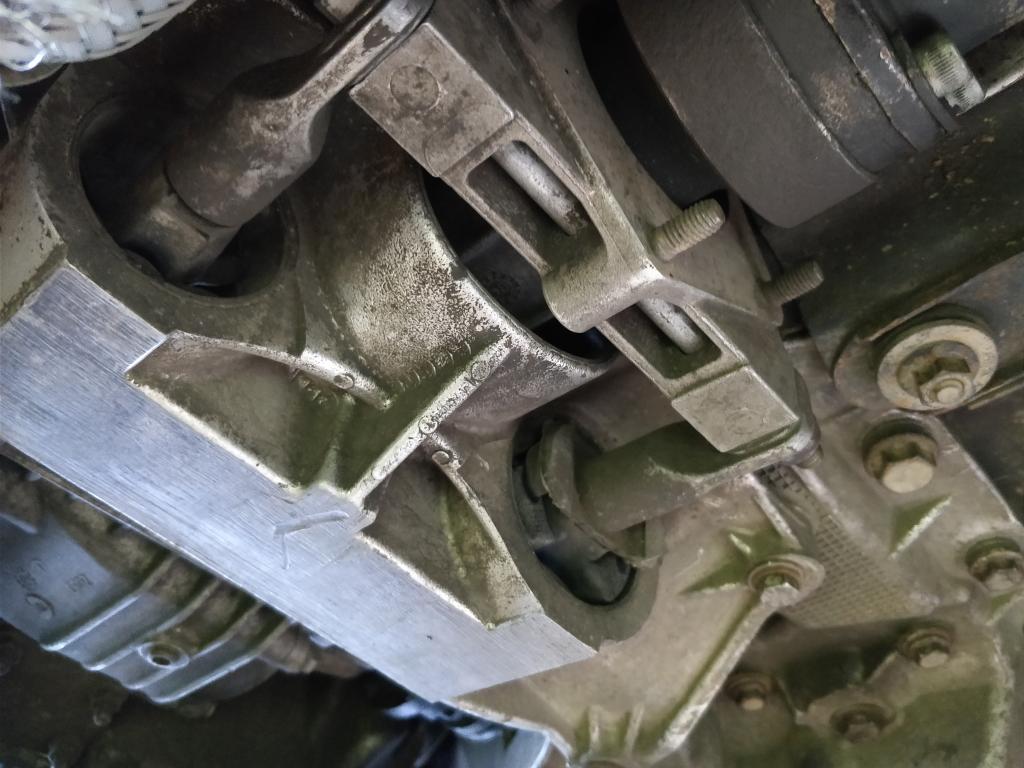

Z przodu wygląda to tak. I podobnie - najpierw wałek atakujący a potem cały zespół napędowy. Warto zaznaczyć, że jest to luz przekładni kątowej, skrzyni biegów, torsena (tutaj akurat brak bo niedawno miałem rozebrane i sprawdzałem), przedniego mechanizmu różnicowego i aż do kół.
