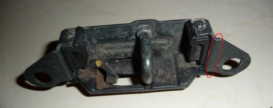

Czesc, mam problem z tą częścią, gdyż ostatnimi czasy po prostu mi pękła przy mocowaniach śrub :) Przechodząc prosto do pytania, na allegro itp znalazlem tylko czesci od sedana, natomiast nic do mojego sw. Mocno sie te czesci roznia? Dam rade zamocowac jakos normalnie czy zostane z klapa na linke? :P
Część w klapie jest zdrowa, chodzi mi o ten zaczep przytwierdzony do karoserii, która mi pękła w zaznaczonym miejscu:
To musisz kupić cały ten element ze zdjęcia.Tez pasuje.
