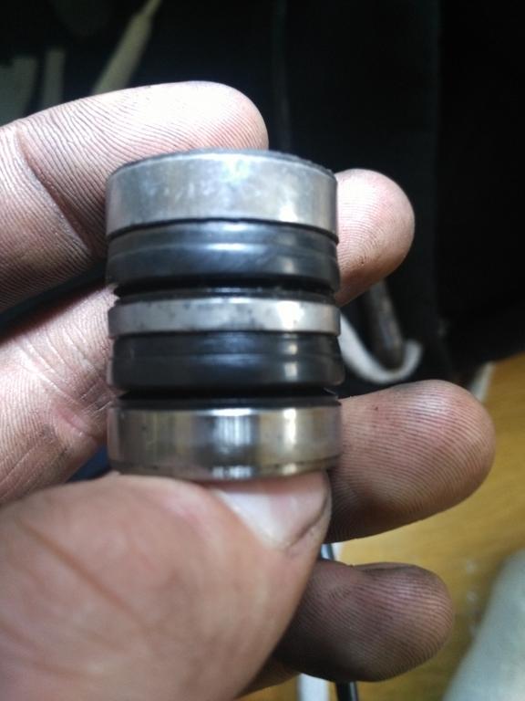

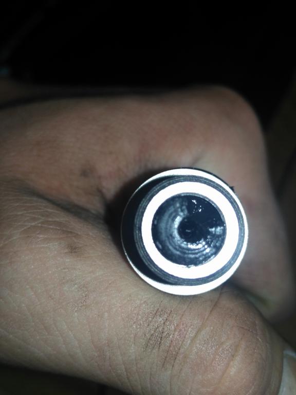

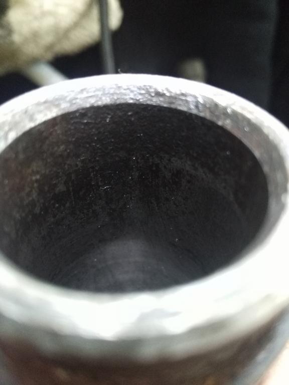

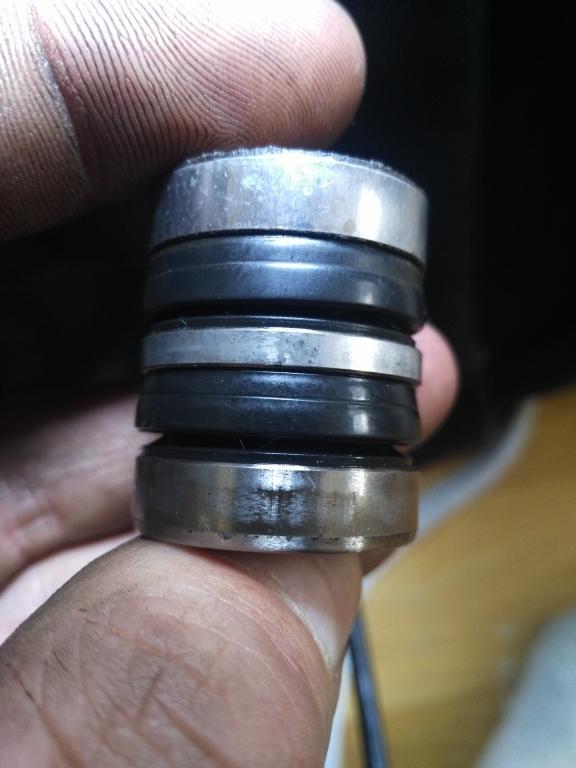

Dokładnie dwa dni temu wracając ze sklepu zaczął się mój problem ze sperzeglem a raczej z pedałem , otóż wraca do gornej pozycji Ale na dwa razy tak jak by na środku przez chwilę sie blokowalo do tego dziwny głos trzaskania . Już jakiś czas opisywałem problem z ciężko wchodzącym sprzegłem teraz pedał chodzi luźnej , ale ciężej wraca do góry . Biegi wchodzą normalnie , auto rusza normalnie .
Zdemontowalem pompke sprzegla i wysprzeglik ,
Zrobiłem wstępną diagnozę i wydaje mi się że jest to wina wysprzeglika puszcze fotki i proszę o wasze porady co powinienem waszym zdaniem wymienić .
Na koniec dodam że płyn był czarny i pełno było takiego szlamu .

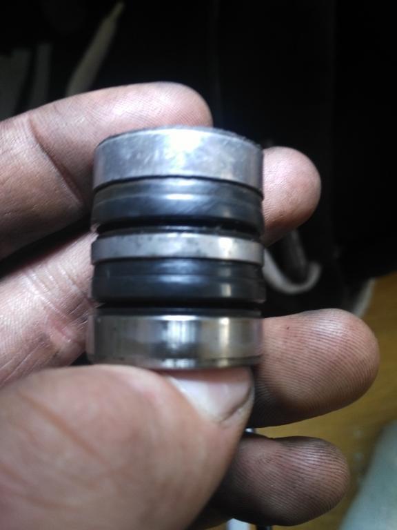

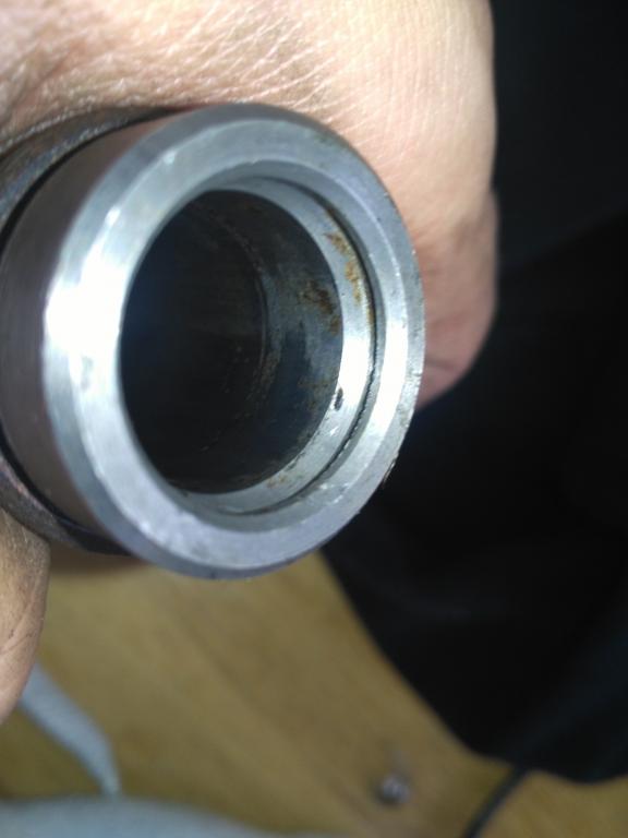

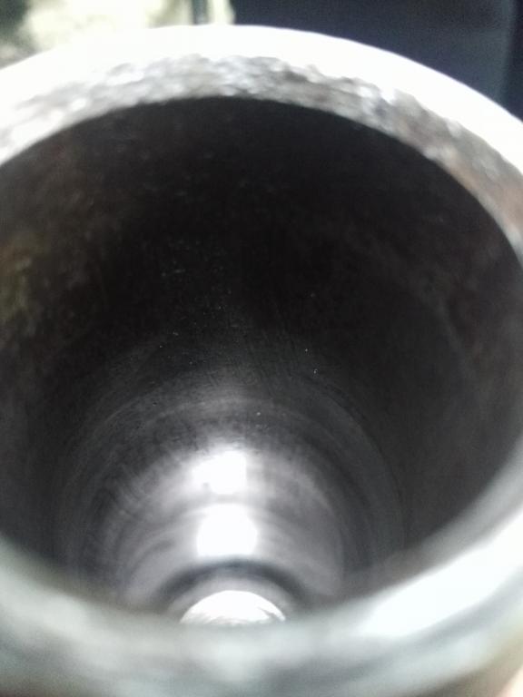

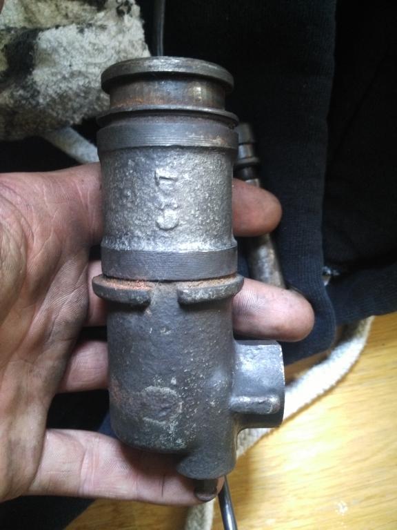

To są zdj Wysprzeglika na skrzyni biegów . Widać dosyć mocno zkorodowany Środek
IMG_20170826_170308.jpg,IMG_20170826_170312.jpg,IMG_20170826_170318.jpg IMG_20170826_170335.jpg IMG_20170826_170338.jpg IMG_20170826_170342.jpg

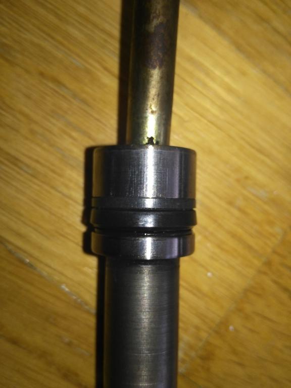

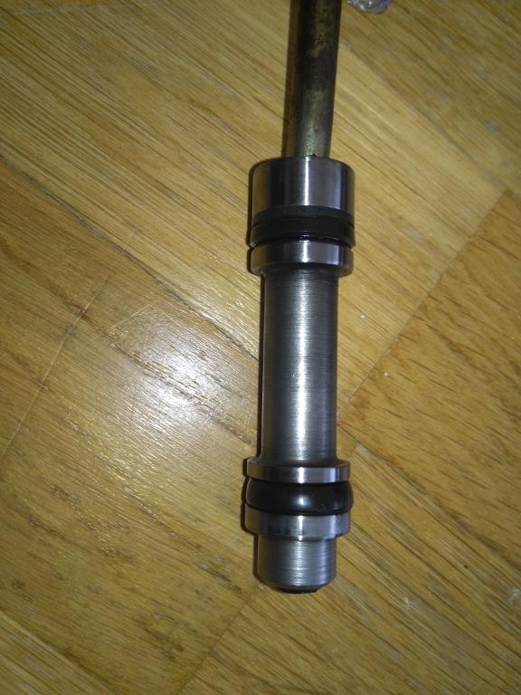

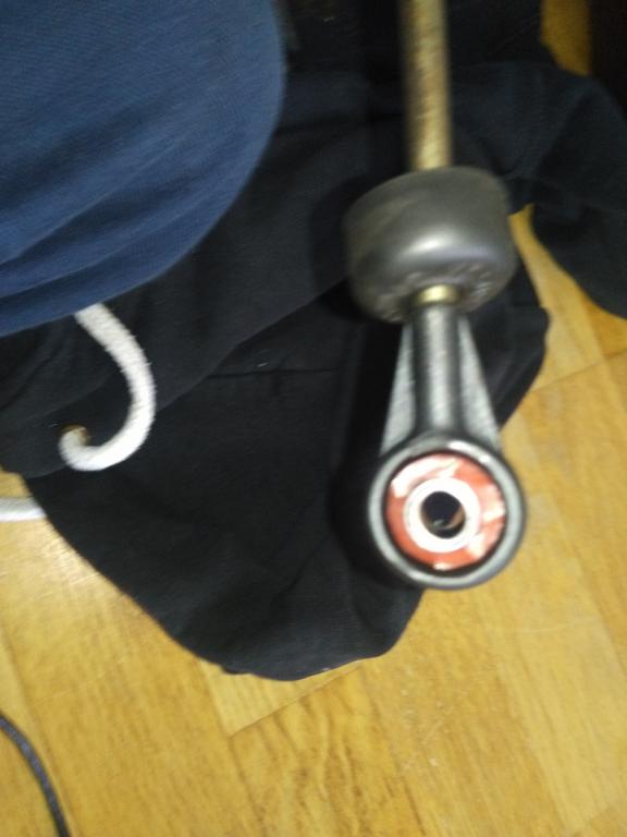

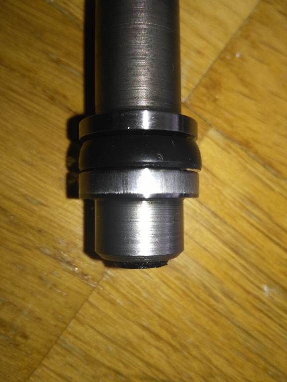

A tutaj Pompki z dorabiana przeze mnie tulejka .
IMG_20170826_170507.jpg IMG_20170826_170512.jpg IMG_20170826_170516.jpg , IMG_20170826_170531.jpg IMG_20170826_170558.jpg IMG_20170826_171512.jpg
