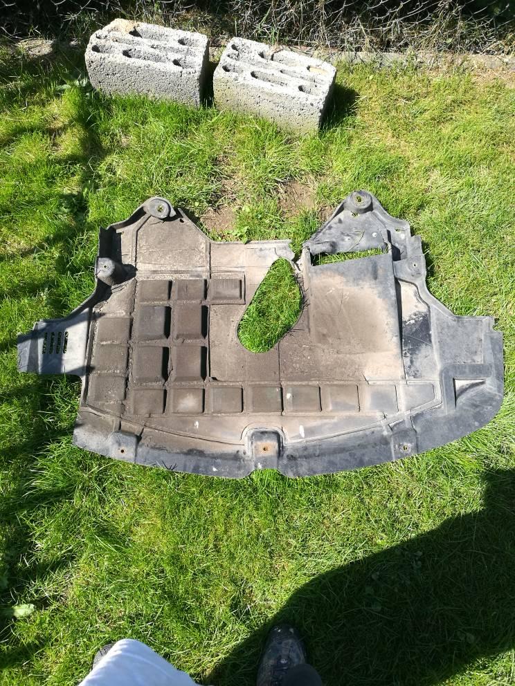

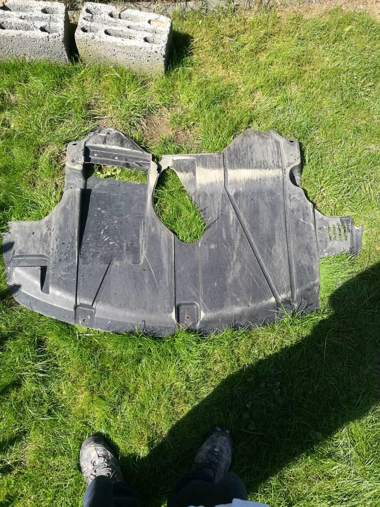

    Witam tak jak w tytule, szukam dolnej osłony silnika do mojej v'ki...nie mogę nigdzie znaleźć takiej samej która mi popekala, pasują jakieś inne?
    Będę bardzo wdzięczny za pomoc

    Tak są ale w opisach piszą które znalazłem nie pasują do 2.5 i 3.2. W tym mam problem..

    Ludzie, przecież widać że to inne osłony.
    Z tego co się orientowałem, najlepiej by było kupić osłonę od JTD i następnie wyciąć dziurę na wydech.
    Dedykowanej nie znalazłem.

    No właśnie o to chodzi , że są całkiem inne i nie wydaje mi się żeby spasowały.. dzięki poszukam cos jeszcze o tym. Czekam na info z Italii bo mam dojście ale narazie brak konkretow. A jak się odrobię to zamówię u kogoś i mi zrobią w ogole dziwne, że nie idzie tego znaleźć..

    Może by się trzeba było odezwać do takiego Rezaw-Plast, żeby zrobili wersje do v6
    Ja moją już ratowałem - nitowałem wstawki z blachy aluminiowej 1mm, póki co działa
