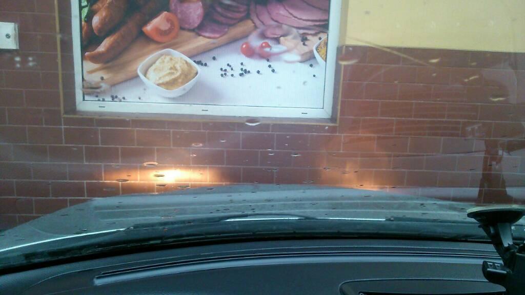

    Wygląda to tak jak na tym zdjęciu - nie wiem czy dobrze to widać lewa świeci za wysoko a prawa jakieś 2m przed samochodem czyli za nisko

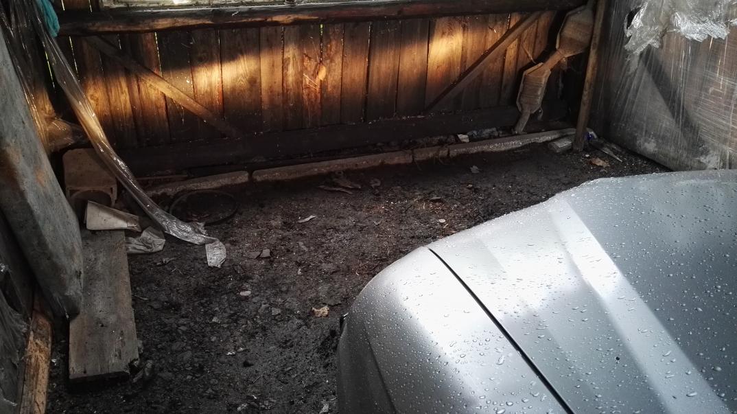

    kurde cos z tymi zarowkami chyba nie tak, jak bym nie wlozyl zle swieci, dla prowonania daje zdjecia zarowki starej i nowej (chodzi o sam prawy reflektor)
    Stara zarowka jakis chinczyk:
Nazwa:	IMG_20171027_104813.jpg
Rozmiar:	119.7 KB
    Nowa Osram Night Braker Laser:

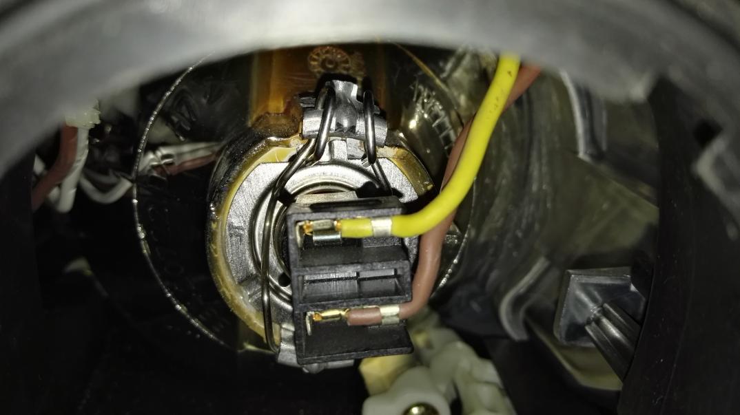

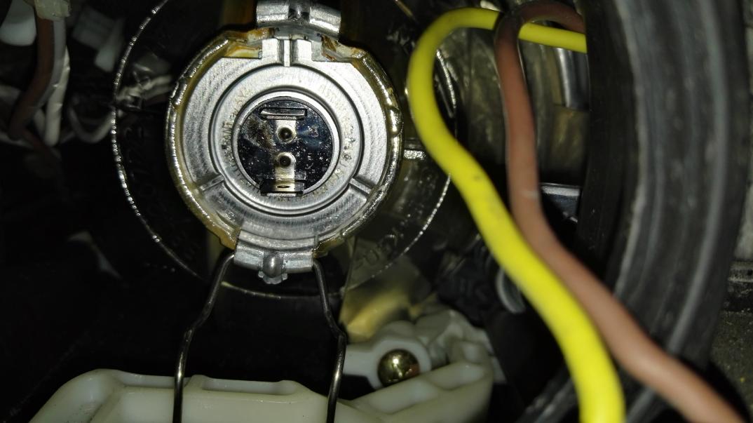

    Mocowanie zarowki:
Nazwa:	IMG_20171027_104412.jpg
Rozmiar:	69.6 KB
ID:	236931Kliknij obrazek, aby uzyskać większą wersję
Nazwa:	IMG_20171027_104450.jpg
Rozmiar:	76.4 KB
ID:	236932Kliknij obrazek, aby uzyskać większą wersję
Nazwa:	IMG_20171027_104714.jpg
Rozmiar:	61.5 KB
    Ogolnie lewa lampa szwieci ok no moze ciut za wysoko, ale prawej jak bym nie wlozyl nowej zarwoki dzyndzel gora/dol/lewo/prawo swieci tak samo w dol, co z tym zrobic? podciagnac recznie troche na regulacji do gory w domowych warunkach? dam rade?

    Według tego co wrzuciłeś, to stara żarówka jest źle włożona, bo nie trafia w ogniskową i nie masz charakterystycznego odcięcia, takiego jak w lewej lampie. Z nową żarówką OSRAM jest ok, tylko trzeba wyregulować reflektor.

    Masz połamane to mocowanie. Widać gdzie "było" wycięcie na dzyndzla ale ten kołnierz masz uszczerbiony przez co żarówka nie ma jednoznacznego położenia. Odnośnie pierwszych dwóch fotek to po pierwsze kłania się ustawienie świateł. Nie wiem która, może obie ale źle są wyregulowane. Jedź na SKP bo chyba sam tego nie potrafisz zrobić (w sensie odpowiednia wysokość obu). Odnośnie lewej lampy to świeci dobrze na osramie (nie do końca ale o tym w następnym zdaniu) a tragicznie na chińczyku. Nie wiem czy to kwestia zamocowania czy żarówki, ale źle. Ogólnie lampy a zwłaszcza ta prawa (nawet na osramie) to kiepskie mają odcięcie. Nie wiem czy to dlatego ze są stare i zniszczone, czy może zamienniki (to częsty przypadek że zamienniki reflektorów nie mają geometrii).
    Jeżeli osramy zamocujesz idealnie w miejscu którym powinny być (widać na jednej fotce że pomimo wyłamanego kołnierza to jest miejsce gdzie ten dzyndzel powinien być) i dobrze wyregulujesz to jest maks co z tych kiepskich lamp wyciągniesz.

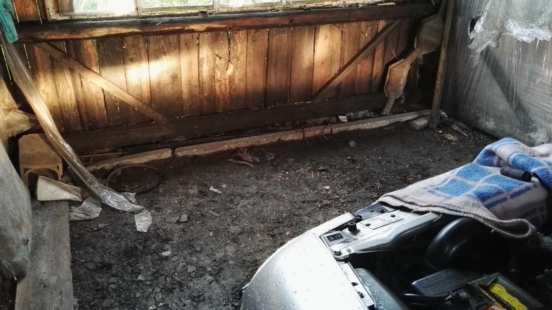

    Zarowki zalozone poprawnie (wycieciem do gory), prawa lampe "podciaglem" troche do gory, tak to teraz wyglada:
Nazwa:	IMG_20171027_114354.jpg
Rozmiar:	107.8 KB
    Zostawic tak czy jeszcze do gory prawa?

    Ty je tylko wyrównałeś a nie ustawiłeś. Całkiem prawdopodobne że teraz będziesz wszystkim równo walił po oczach tymi lampami. Ustawienie świateł to nie tylko wyrównanie ale też złapanie właściwej wysokości. A na tym trzeba się znać albo pojechać na skp - zrób to od razu - za darmo Ci to zrobi.
