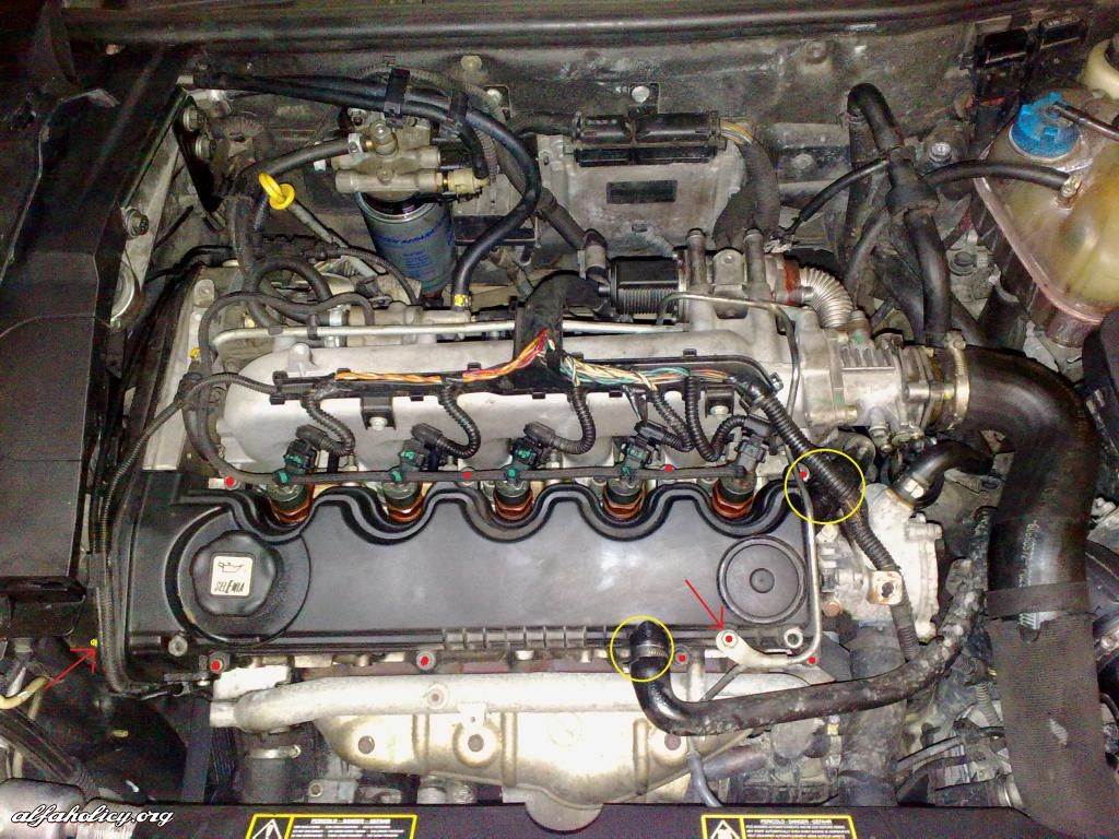

CF2 rozni sie od CF3 osprzetem, turbina, oprogramowaniem, jak bedziesz kupowal czesci to wystepuja dwa rozne rodzaje wlasnie do cf2 i cf3 (duzo czesci sie pokrywa), CF3 to jak by ewolucja CF2 zeby spelnic normy euro3
Tak wyglada cf3:
a tak cf2:
Najproszciej rozroznic chyba po zaworze egr, w cf2 jest z przodu, a w cf3 z tylu silnika
