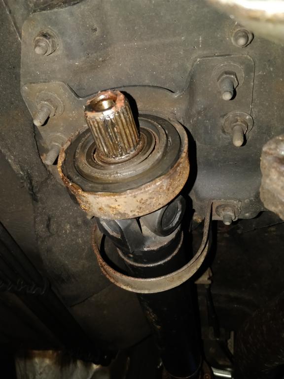

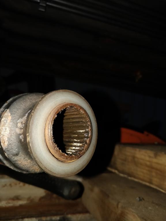

    DLA WSZYSTKICH Q4 nie dajcie się wkręcać że wał jest nie rozbieralny bo wszyscy tylko wyciągają od was kase. Miałem taką i udało się wał rozebrać bez rozcinania.

    Nie nigdy nie był naprawiany a po rozbiciu miał frezy . Na zdrowy rozum jak założyć łożysko przez krzyżak czy większą rure . Naprawa trwała godzine.

    Muszę to u siebie zobaczyć... auto i tak bez skrzyni wiec wał wisi... pooglądam dokładnie i zdam jutro relację

    Oż te wuje jedne... Faktycznie SLAWAK ma rację. Wał jest rozbieralny i nie ma tu żadnego problemu z wymiana... wystarczy tylko znaleźć i dopasować odpowiednie łożysko. Poniżej zdjęcia dla potwierdzenia:

    Dzieki Zloty za pomoc i potwierdzenie rozbieralnosci naszych walow ,nowa podpora na allegro 150 zeta ,biore sie za wymiane.
