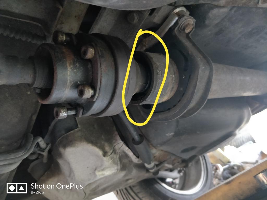

    Jeśli kogoś trapią głuche stuki z tyłu, niech sprawdzi jeszcze jedno łożysko. Znajduje się w przedłużeniu tylnego mostu z samego przodu. U mnie łożysko stało i wyślizgało się na wale. Stuki i wycie w jednym.
    Dzięki tej radzie pozbyłem się okropnego wycia, które występowało w okolicach 70 i 120 km/h oraz dźwięku kontaktu metal-metal przy ostrym przyspieszeniu. Po wymianie łożyska zdziwiłem się, że ten samochód może być jednak cywilizowany. A w jednym warsztacie już mi mówili, żebym zaczął szukać nowego mostu tylnego.
    Dla zainteresowanych: łożysko jest standardowe, bodajże z powiększonym luzem, symbol: 62206-2RSR-C3

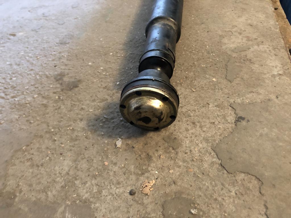

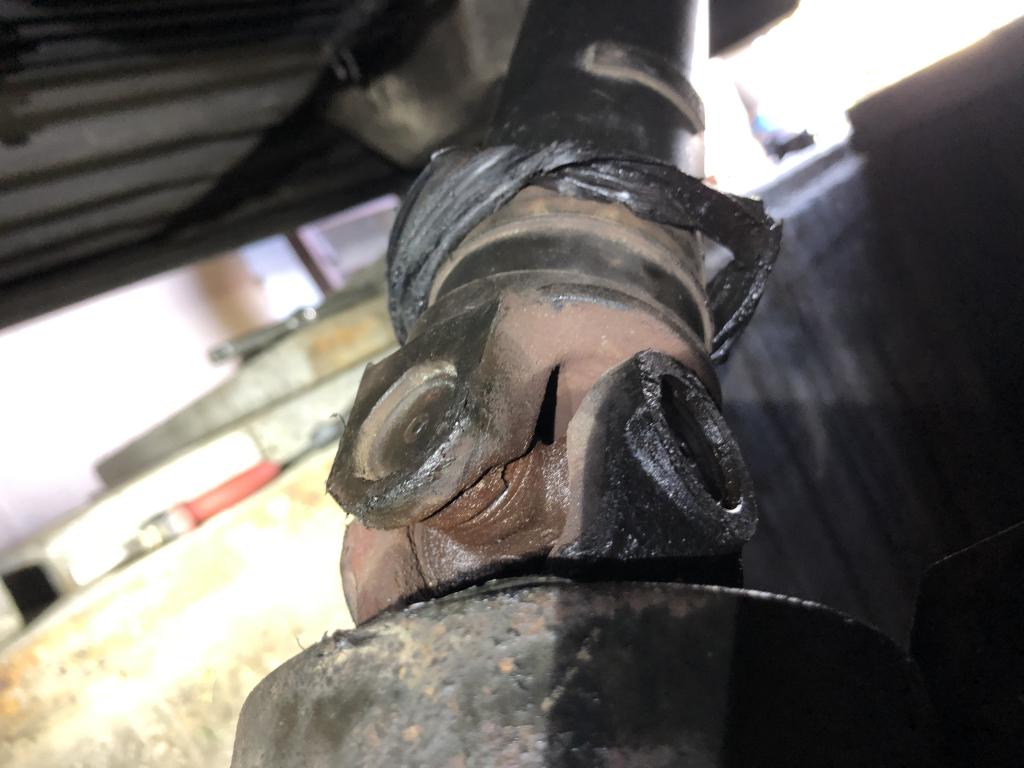

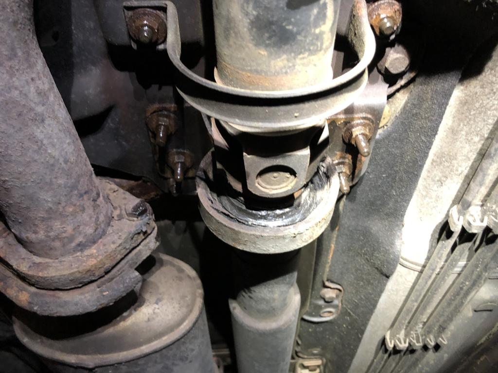

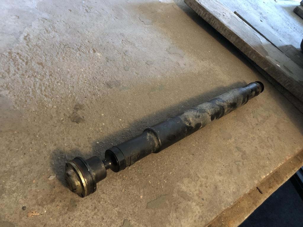

    Odkopię temat.
    1. Wał jest rozbieralny bez problemu
    2. Wymieniłem środkową podporę.
    3. JEST PROBLEM - potężny luz na krzyżaku i przez to legendarne stukanie przy zmianie biegów - czy ktoś wymieniał sam krzyżak?
