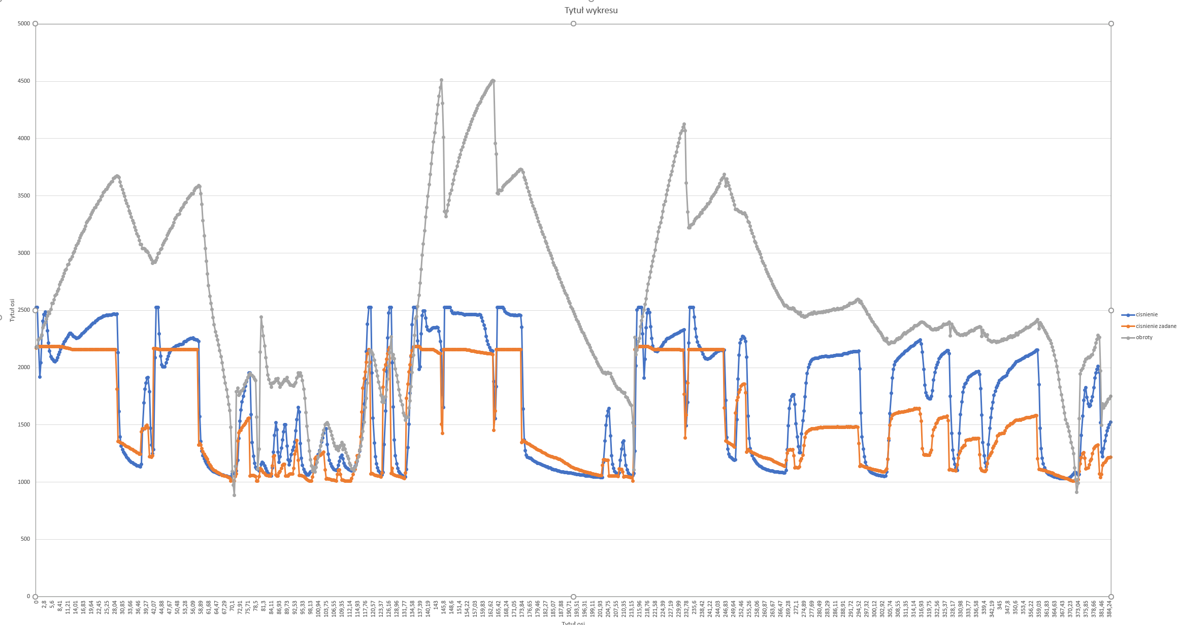

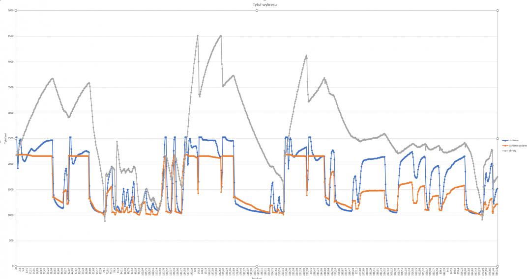

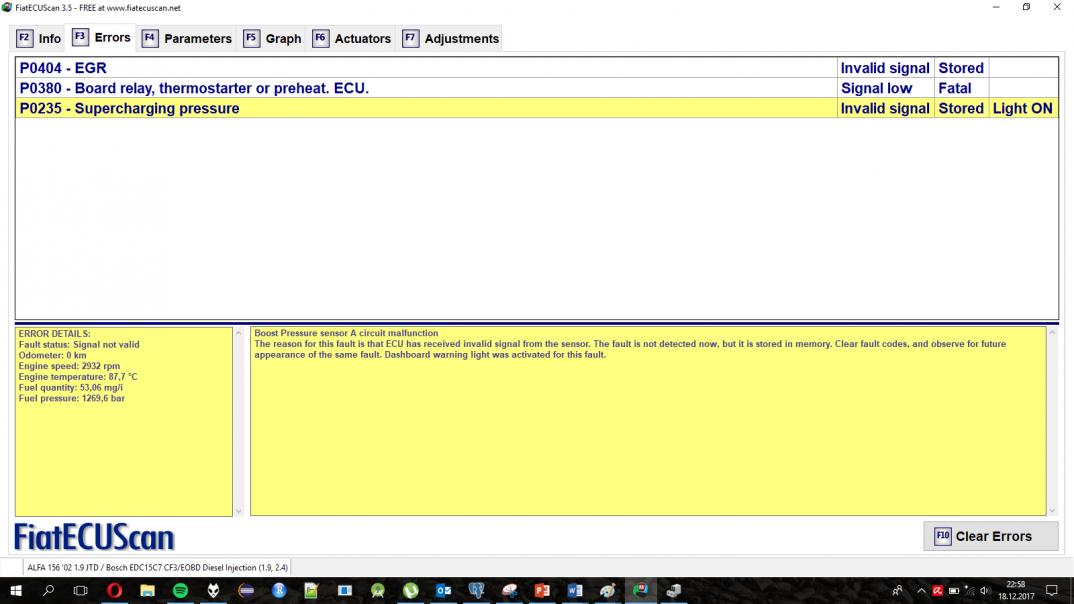

    Czasem po mocnym naciśnięciu gazu pojawia się kontrolka "check engine" oraz samochód przestaje przyspieszać (wchodzi w jakiś tryb awaryjny ale po odpuszczeniu gazu po jakimś czasie wraca do normalnej pracy). Podpiąłem pod komputer i znalazłem błąd P0235 - "Supercharging pressure" (na zdjęciu załącznik z błędami).
    Zrobiłem również wykres zawierający obroty silnika, ciśnienie doładowania oraz zadane ciśnienie doładowania.
    Czy mógłby ktoś rzucić okiem? Czy to problem z czujnikiem ciśnienia doładowania czy może coś związanego z turbiną?

    Wyczyść czujnik ciśnienia doładowania na kolektorze i posprawdzaj szczelność przewodów podciśnieniowych na początek.

    Kolego bananek masz przeładowanie . A wykresów się tak nie robi.

    Tak, wygląda to na zbyt wysokie ciśnienie doładowania. Może być jednak problem z samym pomiarem tego ciśnienia. W jaki sposób wg Ciebie robi się wykresy?

    Bardzo rzadko zdarza się awaria czujnika ciśnienia doładowania.
    A co do logów to chodzi o to żeby to nie były wykresy tylko podane liczbowo i nie w czasie jakiejś jazdy tylko konkretnie na wysokim biegu w pelnym zakresie obrotów.

    Najbardziej strome skoki obrotów silnika które można znaleźć na wykresie były na wysokim biegu przy wciśniętym maksymalnie pedale gazu oraz w praktycznie pełnym zakresie obrotów
