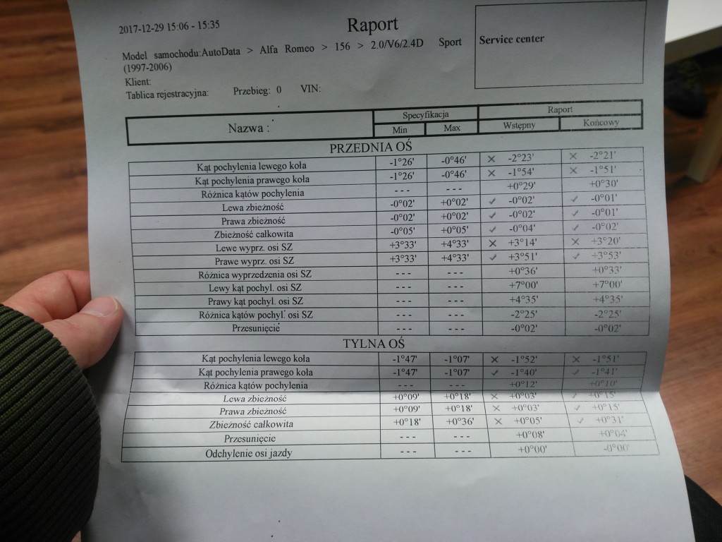

    Zalozylem sprezyny eibach pro kit. Pojezdzilem na nich moze dzien lub dwa i wydaje mi sie, ze nie zauwazylem jakichs duzych zmian. Nastepnie pojechalem na geometrie. Oczywiscie katy kol sa jakie sa, ale to przez obnizenie.
    Pan (oczywiscie twierdzil na poczatku, ze sie nie da) ustawil mi jedynie zbieznosc z tylu bo byla odchylka. Zalaczam fotke wydruku. Przodu nie ruszal, pozatym jest ok, auto ladnie utrzymuje kierunek na wprost.
    Po tym zabiegu juz na pewno zauwazylem roznice. Tyl bardzo nieprzyjemnie plywa. Jak wpadne w studzienke, to czuc wyraznie zarzucenie. Przy szybkich ruchach kierownica jest slabo, tyl ucieka. Tak samo jest na zakrecie, na krotkim uskoku poprzecznym chce uciec.
    Nic takiego nie bylo przed zmiana sprezyn no i po ich zmianie raczej nie zauwazylem czegos takiego, a mysle ze wyczulbym od razu tak jak widzialem roznice po zmianie zbieznosci tylu.
    Co moglo sie stac po tym ustawieniu zbieznosci tylu ??

    Cytat Napisał wasyl Zobacz post
Nazwa:	zbieznosc.jpg
Rozmiar:	169.8 KB
    Na fotce nie widać tego co najważniejsze,czyli jaką masz ustawioną zbieżność na tyle.
    Powinno być to jak do sportpacka czyli 3,14 +/- 1 mm. A takiej raczej nie masz? Opowieści o pływaniu tyłu przez opony włóż między bajki.
    Przód także masz rozjechany. Wartość prawidłowa to -2,05 +/- 1 mm

    Jak wół ma na wykresie zbieżność tyłu i przodu ekspercie.
    Tylo fachowcu z dupy wzięty w stopniach a nie tak jak jest zapisane w instrukcji.
    Po raz kolejny się kompromitujesz fachowcu.
    W sportpacku zbieżność rozni sie tylko przodem bo tył sportpacka miesci sie w zakresie dopuszczalnym do zwyklej.
    A pisząc o oponach wykazujesz to co w kazdym innym temacie . Jestes ignorantem który swoje chore i głupie teorie z autoswiata przedklada ponad przyklady innych użytkowników.
    Kolego wasyl zbieżność masz ustawioną poprawnie,widać że gość ustawial ci to na parametrch do sportpacka bo zbieżność przodu masz robiona jak najbliżej zera.
    Pozostaje tylko pytanie dlaczego na złej zbieżności ( tył miałeś ustawiony jakby ktoś robił zbieżność na zero ) jeździł ok
