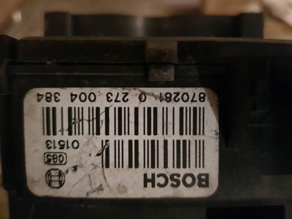

    niedawno robilem taki sam manewr w 166. musisz mieć numer sterownika że swojej alfy i kupić taki sam. numer sterownika zacxyna sie od 0 (0273...) sama wymiana jest bardzo prosta. 6 srub torx i tyle
    numer sterownika masz na dole jak na foto

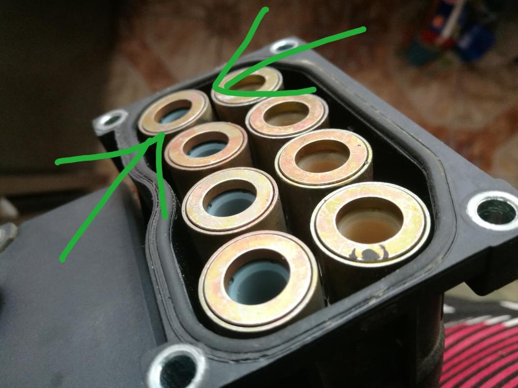

    WYMIANA ZROBIONA.... chciałbym poinformować że udało mi się wymienić sterownik dodam że lekko nie było ale za ciężko też nie. Więc zdemontowałem przepustnicę by mieć lepszy dostęp (4 główne torxy, śrubka od masy, przewody od ECU, i dolna wtyczka od silnika krokowego).. Chyba że ktoś ma małe ręce i palce to nie musi demontować.. Ale wątpię.Wykreciłem dwie śrubki od zbiornika płynu hamulcowego by poluzowac go i wypiąłem wtyczkę. I teraz trzeba.. Dobrze się przypatrzyc aby wcelowac w te przynajmniej 2 śruby od sterownika (od przegrody) z resztą nie ma problemu, odkrecamy... Wyjmujemy dolną małą wtyczkę, i odczepiamy od dołu sterownika dwa kabelki od małej wtyczki.Odpinamy główny przewód (ten większy) i wyciągamy sterownik..składamy w odwrotnej kolejności.
    Dodam również że... Prawdopodobnym winowajcą.. Był ten jeden bloczek że sterownika.. Który wogole się (ciężko) nie ruszał jak pozostałe.. (zaznaczony na foto)
