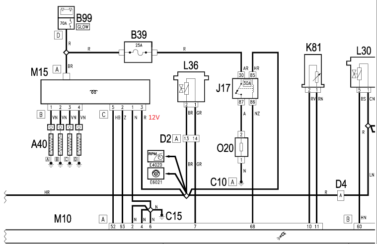

    Przy ostatnich niskich mrozach miałem duży kłopot z uruchomieniem silnika. Dziś zabrałem się za sprawdzenie i okazuję się, że na żadną świece nie przychodzi napięcie...Sprawdziłem przy okazji świece wszystkie mają około 1,1 Ohma. W przekaźniku świec mamy 2 wtyczki z czego jedna to tylko świece a druga to sterowanie. Z moich pomiarów wynika, że we wtyczce C( rysunek)na pinie 3 jest 12V, pin 1 to masa, piny 2 i 5 to sterowanie z ECU. Na wtyczce B czyli same świece nie ma napięcia...Podejrzewam, że ten moduł/przekaźnik świec padł. Co ciekawe mam go w domu próbowałem go rozebrać - nic z tego. Auto bez niego zapala i nie żadnego błedu

    Czy moje przypuszczenia są słuszne i muszę kupić ten przekaźnik? Czy ktoś miał może problemy i coś radzi innego?

    Robiąc próby w FESie wszystko ok...tak mnie zastanawia ECU grzeje lub nie grzeje świec odczytując temperatury cieczy chłodzącej? To czujnik przy termostacie? W FES wskazanie temperatury jest prawidłowe. Robiąc próbę i wypinając wtyczkę z niego wentylatory powinny ruszyć a świece chyba nie bo takie wypięcie symuluje wysoką temperaturę czyli nie ma sensu grzać świec. Później to sprawdzę

    on jest rozbieralny trzeba go dobrze z boku na krawedzi podwadzic i pieknie wyjdzie, stycznik na nim najczesciej albo nie styka albo delikatnie styka, badz styk jest zabrudzony-zasniedzialy badz przypalony, ja rok temu juz raz to robilem był obkopcony i lekko wypalony papier scierny ew pilniczek od zony/dziewczyny i bedzie ok i w tym roku powtorka bo zaczela kontrolka migac ale tym razem sie okazalo ze stycznik nie dociskal dobrze wiec ja bym radził podlaczyc jeszcze przed zalozeniem obudowy z powrotem i sprawdzic czy na pinach od swiec w przekazniku po przekreceniu kluczyka bedzie napiecie roboty na jakies 15 min całość

    Właśnie teraz działa ale tylko przez MES. Przy odpalaniu silnika komputer nie wysterowuje przekaźnika świec. Zastanawiam się z jakiego czujnika komputer odczytuje temperature która decyduje o załączania świec

    Czujnik to chyba tylko na termostacie ?
