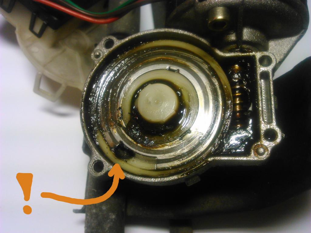

Cześć,
Ostatnio padł mi silniczek wycieraczek. Przestały działać wycieraczki i spryskiwacze. Myślałem, że to coś poważnego, więc oddałem mechanikom, ale wyszło, że wymienili bezpiecznik i działają.
Ale jednak nie do końca.
Nie włączają się same przy spryskiwaniu, działa tylko pojedynczy ruch (do góry) i jeden bieg stałej pracy + minimalnie szybciej na ostatnim biegu (w dół).
Dodatkowo zatrzymują się tam gdzie akurat były, jak się odpuści na "luz".
Dzisiaj udało mi się zdjąć zatwardziałą wycieraczkę i wyjąć mechanizm z silniczkiem.
Na razie nie zaglądałem do tej cylindrycznej paczki, bo widzę, że jest wyrwa w plastiku, który jest na drodze najbardziej zewnętrznego styku.
Dziwne, że nie ma tego fragmentu plastiku nigdzie.
Miałem zamiar skorzystać z poradnika jak naprawić silniczek, który znalazłem na forum, nawet kupiłem szczotki, ale chyba nie ma co.
Moim zdaniem kwalifikuje się to do wymiany.
W związku z tym zastanawiam się nad kupieniem zamiennika - ok. 100zł na allegro.
Nie wiem czy opłaca się kupić używkę magneti marelli, a nie chciałbym płacić 250zł za nówkę, jeśli to nie jest konieczne.
Może ktoś już wymieniał na zamiennik? Warto?
Pozdrawiam wszystkich

Jeśli silnik działał wogóle to spalony nie jest. 90% problemów w wycieraczkach to problem z tym kołem gdzie masz dziurę i zawaleniem go smarem (jak na twoim zdjęciu).
Przeczyść koło i blaszki ze smaru, psiknij kontaktem i spróbuj czy nie zadziała. z tego co pamiętam to na tej ścieżce metalowej i tak jest przerwa, więc może wystarczy że zasklepisz dziurę (swoją drogą ciekawe skąd ona tam wogóle się wzięłą) i będzie OK. 100PLN w kieszeni to 100PLN w kieszeni.
Wypaliło z braku dobrego styku.
Kawałek ścieżki jest upalony więc krańcówka nie będzie działać jak należy.
Tylko wymiana kółka lub całego silniczka.
Jak kupisz używkę to rozbierz i wyczyść ścieżki ze smaru przed zamontowaniem.
Nie wiem czy dałbym sobie radę z zasklepieniem dziury. Znaczy, nie wiem czym, tak w ogóle, bo chyba nie wtykałbym tam czegokolwiek.
Smaru było od groma i ciut, ciut. To, co na zdjęciu widać, to już prawie nic. Styki wyryły ścieżki w warstwie smaru, prawdziwe koleiny. W międzyczasie zamontowałem z powrotem i działało tak samo.
Zobaczymy jak wyjdzie z tym silnikiem używanym. Jak przyjdzie, to zobaczę jak wygląda pod tym plastikiem białym najpierw.

indianinMat napisał:
Domowymi metodami popróbowałbym z kawałkiem plastyku wklejonym na kropelkę Patex'a, albo stylem McGyvera - zalać i uformować klejem na gorąco :) O ile to wypaliło tylko plastyk
Ktoś widocznie "serwisował" ten silniczek wcześniej i napchał tam klasycznego smaru ŁT, zamiast zalecanego do takich elektrosprzętów smar EP-1
Najwidoczniej zmontowałeś po naprawie bez odginania lekko styków, nie zaszkodzi te miedziane języki też potraktować drobnoziarnistym pappierkiem ściernym

Cześć zapomniałem napisać od razu jak rozwiązałem sprawę.
Zamówiłem silniczek używany i działa, wydawało mi się, że głośno chodzi, ale podczas jazdy nie słychać. Póki co działa.
Silnik w ogóle był regenerowany, jak twierdził sprzedający.
Początkowo wysłał mi tak samo niesprawny silnik, jak mój, ale bez problemu wymienił mi na kolejny i ostatecznie został. Nadmienię tylko, że początkowo dostałem silniczek bodajże Denso, ale potem wymieniony został na Magneti Marelli. Czy to robi różnicę nie wiem, ale może to coś mówi komuś.
Po zamontowaniu ostatecznie okazało się, że największym problemem jest ustawienie najpierw wycieraczek, a później kąta strumienia spryskiwaczy. Wycieraczki ustawiłem chyba lepiej, niż były, równiej. Spryskiwacze jako-tako, tylko. Wydaje mi się, że potrzebna jest druga osoba, która będzie spryskiwać, kiedy kto inny ustawia kąt.
