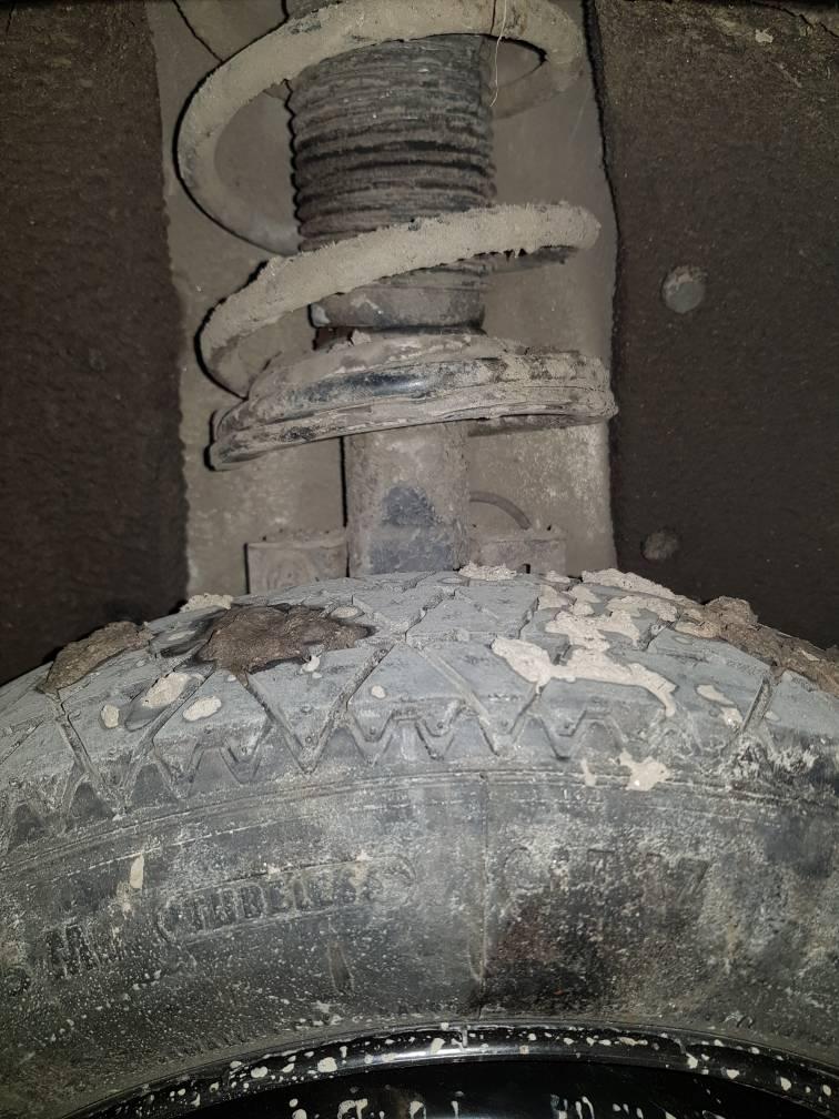

Hej właśnie dopadł mnie problem z tylnym lewym amorkiem. Nietypowo zabiła go korozja, przerdzewiał talerz i ociera o oponę. Jak wiadomo nie można nigdzie kupić już amorków do Q4 156 na tył. Słyszałem o jakiejś modyfikacji amorów przednich ze Stili 2.4 20 v ?? Macie jakąś wiedzę ??? Średnio mi się widzi jazda ze spawanym amorem a może to okazać się koniecznością :( chyba że ktoś ma jakiś inny pomysł

Przód jeszcze jest dostępny ale na 100% inny niż w zwykłym 156. Potwierdzam cenę 650 za sztukę w Gdańsku nawet z moim problemem korozji talerza. Pokażę foty jak moja usterka wyglądała w przyszłą środę. A tak wygląda na aucie. Jedyna opcja jazdy bylo założenie dojazdu z mojej 147 :) oczywiście złapałem choinkę na desce ale z napędami nic się nie dzialo. Żadnych niepokojących dźwięków.
