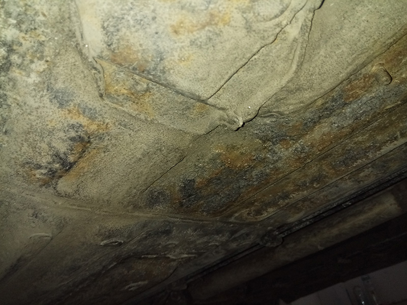

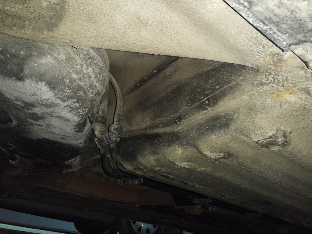

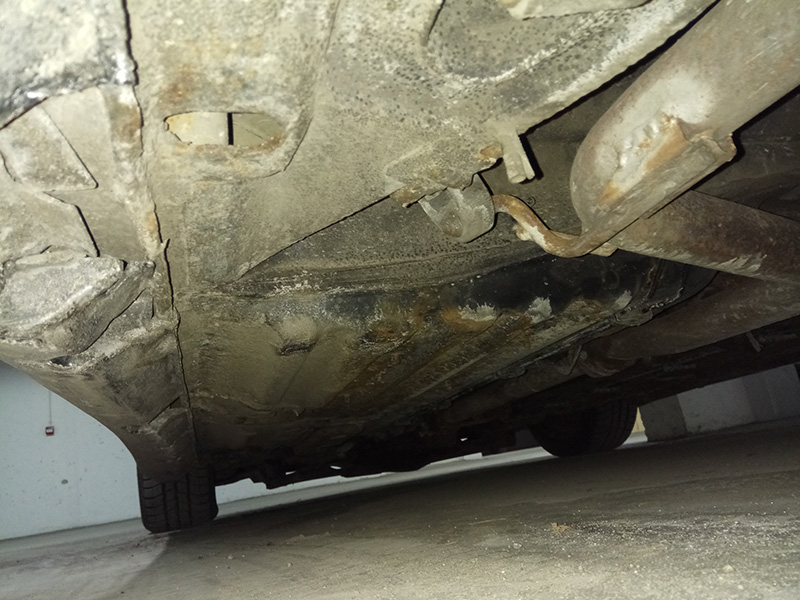

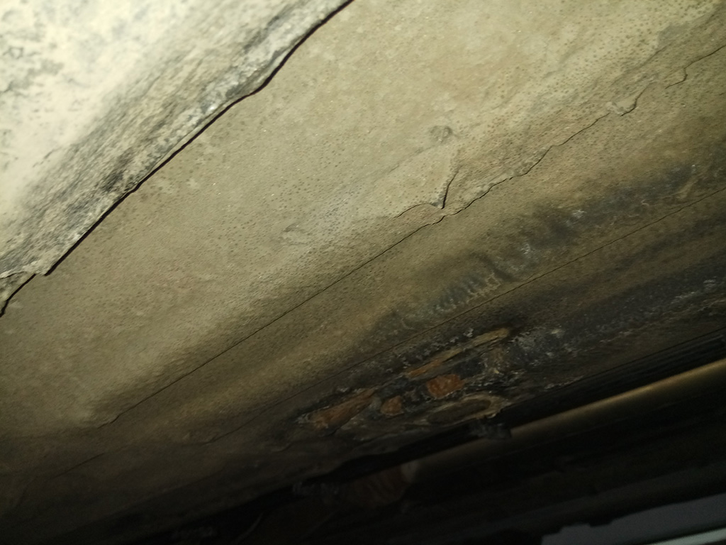

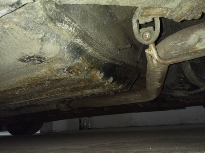

Alfę kupiłem z początkiem jesieni, przed zakupem została oczywiście wzięta na kanał i sprawdzona. Podwozie wyglądało w miarę ok - parę nalotów rdzy jednak mechanik ocenił ogólnie stan jako dobry. Dziś po zimie skusiłem się, żeby zajrzeć pod auto i zobaczyć jak to wygląda. Okiem laika - nieciekawie, zwłaszcza że dość dużo naczytałem się o gnijącym podwoziu w Alfie (niestety już po zakupie). Może ktoś bardziej doświadczony byłby w stanie ocenić jak według niego wygląda podłoga. Samochód doprowadziłem do praktycznie idealnego stanu mechanicznego i dzisiejsza inspekcja trochę mnie przeraziła. Poniżej wrzucam cyknięte fotki.
daj to na konserwacje poki sol dziur nie wyzarla i bedzie spokoj :)
Kolego.. zdzierać ile się da.. a jak coś bardzo zjedzone to spawanie zostaje. Ratować czym prędzej.. bo później będą tylko z dziury.
Od środka po zdjęciu wykładziny podłogi będzie to wyglądało jeszcze gorzej.Jak zaczniesz to czyścić i zdzierac rdzę to wyjdą dziury.Wydaję mi się że bez MIG/MAGA się nie obejdzie jak ma to być pożądane zrobione
aaa i pewnie jak odkleisz nakładkę progu to w próg metalowy wsadzisz palca

zdzierać i malowac i konserwować puki czas bo potem jak koledzy będzie tylko gorzej i DROŻEJ , tylko nie kladz konserwacji na to co jest teraz zeby dla oka bylo ok bo bedzie jeszcze gorzej chyba ze szykujesz auto do filmu flinstonowie :D

jezuuu ale z niektorych tu sa fanatycy, przeciez to powierzchowna rdza (nawet nie rdza tylko nalot) wystarczy porzadnie obczyscic i porzadnie zakonserwowac a wy geniusze na podstawie trzech zdjec juz mu pol podlogi spawacie... na podstawie 3 zdjec jest ciezko ocenic faktyczny stan... ale na moje oko nie ma zle...
koszt konserwacji w moim przypadku 350-400zl (znajomy za tyle robi na "fuche")
koszt piaskowania + konserwacji ok 1000zl....

Panowie, dzięki za odpowiedzi, zrobiłem jeszcze zdjęcia drugiej strony i wygląda na to, że jest ona w zdecydowanie lepszym stanie:
Tak jak pisałem w kwestii blacharki jestem laikiem - jeżeli miałbym oddać auto do blacharza/na konserwację i zapłacić za usługę 1000-1500 złotych pod warunkiem, że miałbym z rudą spokój na kilka lat to nie wahałbym się z decyzją.
Obawiam się tylko, że zlecę wykonanie usługi, będzie się to wiązało z wycięciem połowy podłogi a problem i tak powróci po pół roku bo jak sedici wyżej napisał i kilka osób na forum też - te auta gniją od środka. W takim wypadku, pomimo sporych pieniędzy wrzuconych w samochód (i nie mówię tutaj o kwocie kilku tysięcy złotych) po prostu wolałbym się go pozbyć.

Problem nie powróci pod warunkiem że po naprawie blacharskiej sam zabierzesz się za doczyszczenie,zagruntowanie i konserwację. Jeśli nie chcesz/nie umiesz tego zrobić to jedynie zrobią to jak należy warsztaty zjmujące się jung/old taimerami. Żaden zwykły warsztat nie poświęci nastu godzin na szlifowanie podłogi.
