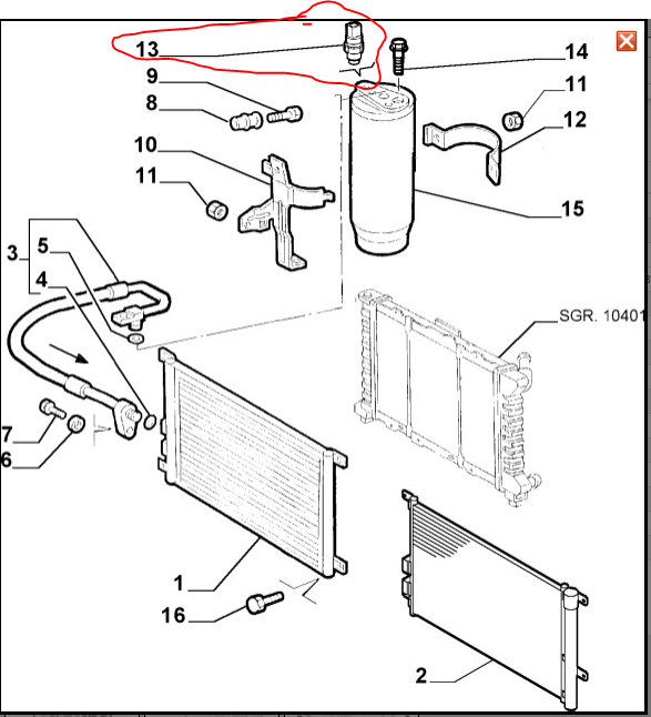

Marek Ci wyraźnie napisał. Otwórz maskę, namierz kompresor klimy, włącz silnik, posadź kogoś za kółkiem, niech naciśnie "śnieżynkę", a Ty obserwuj koło klimy. Jeżeli zacznie się obracać i od razu przestaje, to jest gdzieś problem albo w zapchanej klimie (mimo serwisu), ewentualnie czujnik ciśnienia klimatyzacji walnięty
A gdzie ten czujnik się znajde dobry człowieku ;)? . Robiłem już to co mówicie jednak nic tam nie widzę . Koło chodzi tak blisko podłużnicy , ze moje oczy nic nie widzą ;) . Lukne z kanału , będę walczył . Myślałem bardziej ,że klima przeszła może w jakiś tryb awaryjny z powodu tak długiej absencji i trzeba robić jakaś sekwencję klawiszy czy adaptację teraz . Czy w przypadku tego co sugerujecie nie powinien się ukazać jakis błąd w ecuscanie ? .Dziękuję za zainteresowanie i szybkie odpowiedzi . Każdy kto ma jakiś inny pomysł ,który mógłby być winowajcą proszony jest o wpis ;)
Mam to samo. klima nabita , sprężarka chodzi, sprzęgło trzyma, a nie chłodzi. Stało to się z dnia na dzień. Wygląda to tak, jakby gdzieś była niedrożność.
Pod numerkiem 13. masz. Z tego co mi mignęło gdzieś w necie koszt ~60zł.
