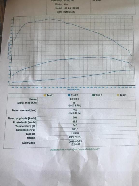

    Pacjent To Alfa Romeo 156 sw 2.4 jtdm 20 v 175 km
    W ostatnim czasie , udałem się na hamownie w celu Chip tuningu .
    Po trzech pomiarach na Hamowni , mój samochód wypluł cale 149 km /361 nm . (czyli 26 km mniej od serii )
Nazwa:	przed turbo alfa.jpg
Rozmiar:	55.5 KB
    Tuner stwierdził , że Turbina do roboty .
    Turbo przeszło regeneracje , po czym odzyskało całe 2 km mechaniczne ( wykres poniżej )
Nazwa:	po turbo.jpg
Rozmiar:	49.6 KB
    po Hamowaniu Belli , zostały sprawdzone jeszcze takie rzeczy , jak :
    - przepływka (załozona nowa , i nadal nic bez zmian )
    -w teorii przewody(chodź tutaj bym się sprzeczał)
    -wcześniej wymieniony filtry , oleju, powietrza , jak i sam olej
    Tuner , generalnie wgrał lekko zmodyfikowana mapę , samochód przykopcił mocniej , jednak na rolkach żadnego wzrostu mocy nie szło uzyskać .
    Moje pytanie do was , ponieważ ręce osobiście mi opadły co tu dalej poczynić ? tuner na dzień dzisiejszy odpowiedział wprost , że nie wie co jest grane , silnik się nie nadaje do modyfikacji

    Regeneracja turbiny na chińskich zamiennikach może czasem nie przynieść zamierzonego efektu.. 2km to może być błąd pomiarowy zależny np od temperatury i ciśnienia atmosferycznego. Sprawdź czy masz szczelny dolot. Może oddałbyś wtryski do sprawdzenia czy są w pełni sprawne? Jakie mają korekty? Na jakiej podstawie tuner twierdził, że turbo do wymiany? Może spróbuj podmienić czujnik doładowania? wgraj seryjną mapę z powrotem bo ten tuner to jakiś śmiech.

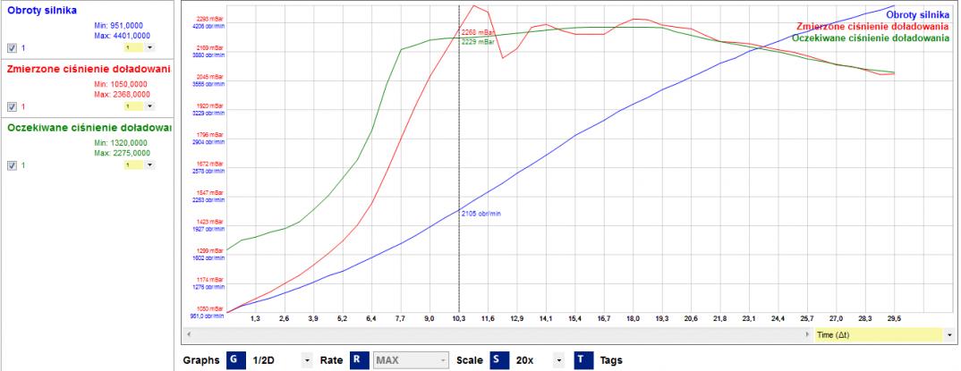

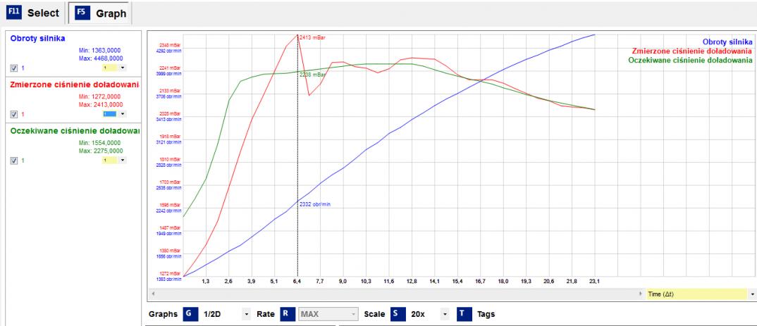

    Wyniki dzisiejszych logów turbo
Nazwa:	pomiar1156.jpg

Nazwa:	pomiar2156.jpg
Rozmiar:	56.6 KB

    Rozumiem ze pierwsza to ta której moc jest ok a druga to ta niedomagająca?

    Pomiędzy zdrową Alfą (2.4 20v 175 ) a moją (2.4 20v 175 )) , która nie domaga , Brakuje jakies 0.4 bara przy pompowaniu Turbo . Wstępnie ustaliliśmy , że Gruszka jest źle wyregulowana po regeneracji turbiny.Moje turbo wstaje w okolicach 2200-2300 obrotów odrazu robi się przeładowanie , komputer skraca gruszke , mół jest i później znowu chce dociągnać wartość . widać to na Wykresie pierwszym.
    Po Wczorajszym dniu przed logami zostały zrobione takie rzeczy jak :
    -Wycięty Katalizator ( wspawany tłumik z rurką przelotową )
    - zaślepiony Egr blaszką miedzianą 1mm ( wywala błąd na kompie , jednak nie ma checka samochód zbiera sie lekko żwawiej )
    - Jeszcze raz dokładnie sprawdzony cały dolot , jest szczelny
    - zawór n75 podmieniony na nowke (bez zmian )
    - czujnik doładowania (bez zmian )
    - sprawdzone i założone nowe węże podciśnienia
    Moje pytanie jest takie , w dniu Justrzejszym Czyli 1.06 mamy podjechac i pokazać logi tunerowi , który wcześniej miał sie zajmować Chiptuningiem . Przez Telefon panowie powiedzieli , aby przyjechać na test na hamownie ewnetualnie na regulacje turbiny . Czy Jeżeli okazałoby się , że Gruszka , badz turbina została źle zregenerowana ? Obejmuje to Gwarancja ?
    Prosze Nie Hejtować tego pytanie . Zaposiłkowałem się tematami z innych forum samochodowych w , których samochody ludzią , po regeneracji turbiny też wstawały dużo później .
    ps: doczytalem także , ze w lepszych warsztatach tunerzy , mogą wprowadzic korekty w ecu , i powinno się to wszystko wyrównać ?

    Nie.To ta sama tylko ze jeden log w jedną stronę drugi w stronę powrotną
