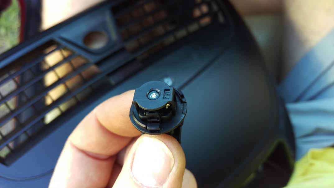

    A czy to nie jest czujnik przechyłu? Na diode to wewnątrz nie wygląda na czujnik deszczu również.

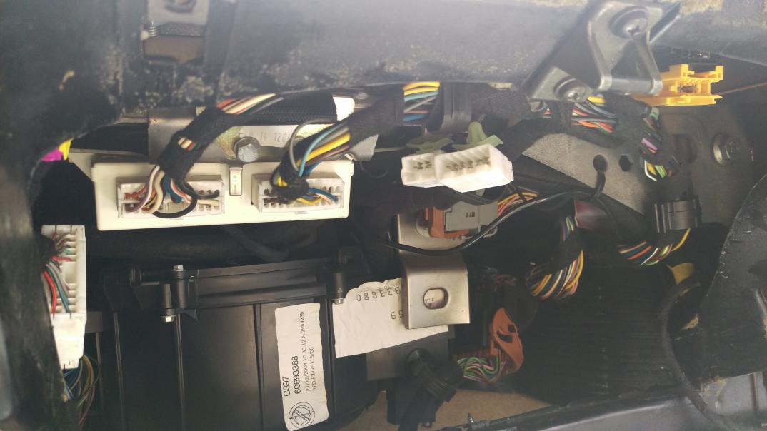

    I gdzie po deską znajduje się konektor diody alarmowej.

    To jest czujnik naslonecznienia dla klimatyzacji. Wtyczka od diody jest obok wtyczki do tego czujnika

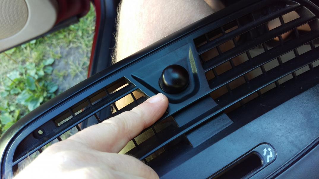

    Czy to może być jedno z tych gniazd? Jedno jest dwu pinowe, drugie chyba pięcio więc odpada.

    Hahaha również nie mam wiązki w środkowych słupkach
