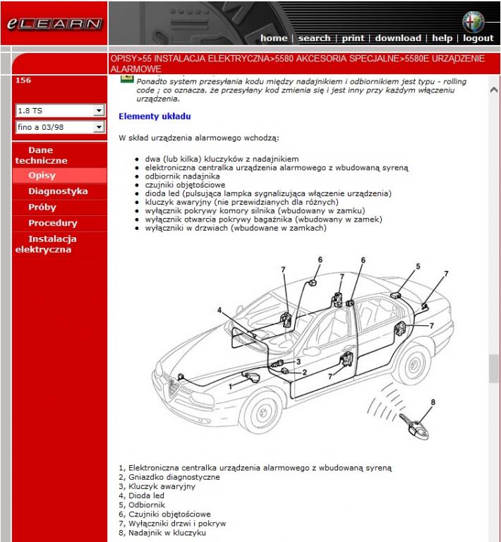

    1, Elektroniczna centralka urządzenia alarmowego z wbudowaną syreną
    2, Dioda led
    3, Odbiornik
    4, Czujniki objętościowe
    5, Wyłączniki drzwi i pokryw
    6, Nadajnik w kluczyku
    Co ci brakuje?

    Hmm, najlepiej kupić na Alledrogo. Nie wiem czy wiązkę dostaniesz, ale czujniki objętościowe na pewno. O czujniku przechyłu eLearn nic nie wspomina.
    Ja się teraz czaję na rozbitą Alfę SW z fabrycznym alarmem.

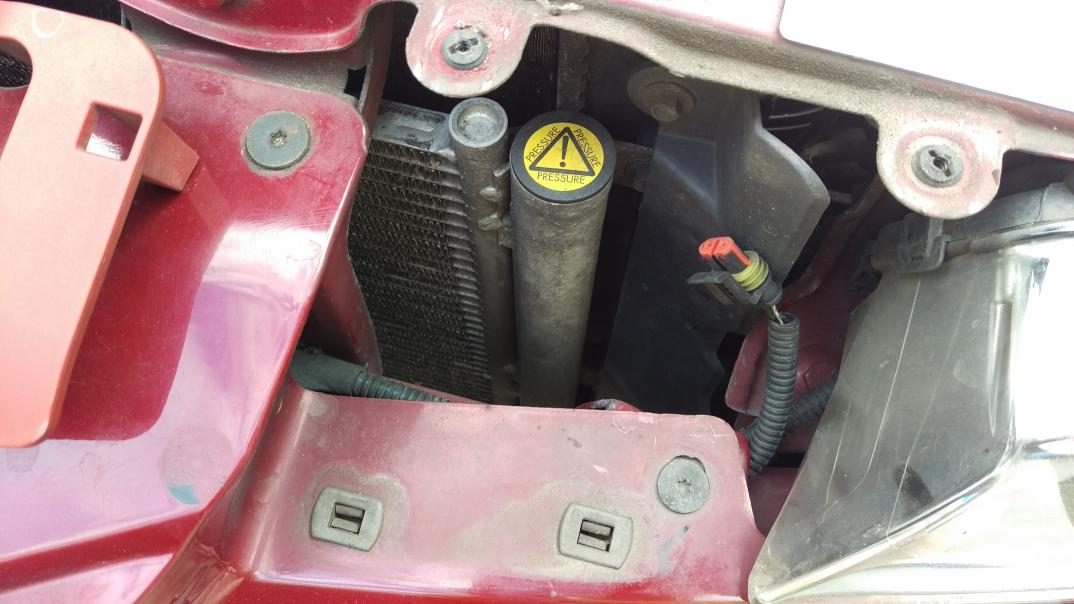

    Czy to jest wtyczka krańcówki rygla maski? Bo w resztę instalacji elektrycznej alarmu Alfa jest wyposażona.

    Tak to jest do zamka maski z czujnikiem.
    Ja mam wszystko oprocz tego co napisalem.
