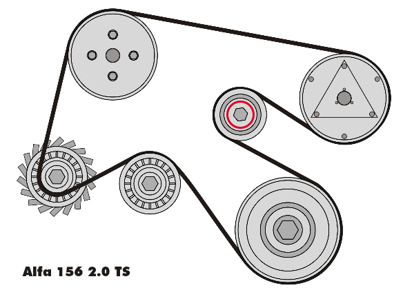

    Witam, chciałbym wymienić rolkę prowadzącą paska klinowego w mojej Alfie 2.0 TS, ale nie wiem jaki gwint (prawy - lewy) ma śruba która ją trzyma. Nie chciałbym przekręcić gwintu. Układ paska mam jak w załączniku, wersja Alfy z klimatyzacją. śrubę w załączniku zaznaczyłem kolorem czerwonym. Kliknij obrazek, aby uzyskać większą wersję

    Na tej rolce jest prawy. Na rolce napinacza jest lewy.

    wielkie dzięki za konkretną odpowiedź
