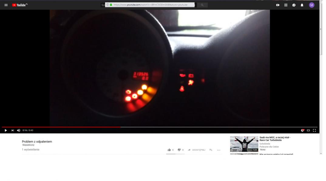

    Niestety ale nie pomogło i zauważyłem migający check engine w rytm cykania modułu świec żarowych .
Nazwa:	Untitled.jpg
Rozmiar:	33.8 KB

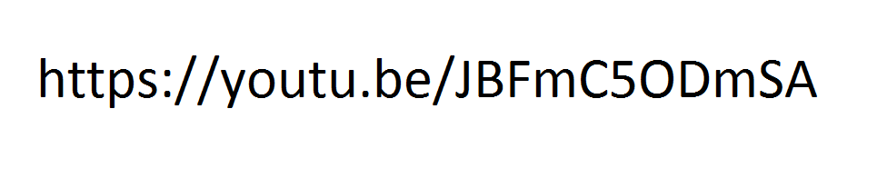

    Sory że tak Ale Link do nagrania na screenie

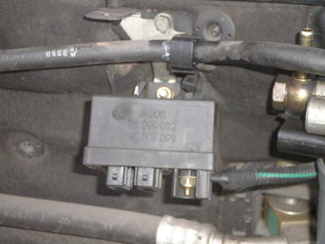

    to co cyka na filmiku to przekaznik swiec zarowych, on nie powinien tak cykac czyli pewnie tam jest problem i on blokuje dalsza procedure zaplonu...
    //Edit:
    chodz mi o przekznik ten czarny na grodzi
    o to mi chodzi:
Nazwa:	fiat-stilo-przekaznik-swiec-zarowych-1-9-jtd-115km-3444047719.jpg
Rozmiar:	33.1 KB
    a jak to masz dobre to szukaj problemu w instralacji od tego przekaznika

    Ale on został wymieniony zostało sprawdzić przewody .
