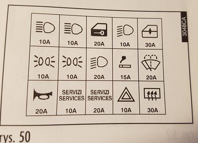

Mam problem z bezpiecznikiem numer 13 (na ilustracji). Na jednej z ilustracji w instrukcji pokazuje że w tym miejscu powinien być bezpiecznik 10A a na drugiej że 20A. Przez cały czas był tam 10A ale całkiem niedawno się przepalił, po wymianie na 10A znów się przepalił. Przedwczoraj wymieniłem kolektor (nie wiem czy to może mieć coś wspólnego) teraz po włożeniu tam 10A od razu przy odpaleniu się przepala. Włożyłem w jego miejsce 15A i trzyma ale pytanie na ile jest to bezpieczne ? Nie chcę niczego spalić, postaram się jak najszybciej podjechać do mechanika ale póki co muszę jeździć a po wyjęciu tego bezpiecznika wyłącza się: sterowanie szybami, radio, światła stopu, światło cofania, nawiew tylnej szyby (wszystko co zauważyłem).
Poniżej grafiki z mojej instrukcji:
