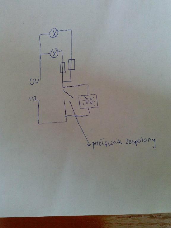

    Czy dobrze mniej więcej myślę, że układ świateł pozycyjnych wygląda +- tak?
Nazwa:	43376048_692037267836366_4479733082517143552_n.jpg
Rozmiar:	29.1 KB

    Schemat mogę zapodać wieczorem.
    Sprawdź na próbę z dołożoną masą oprawy lampy czy jest nadal problem.

    jaboleq dzięki,jesteś wielki.
    przeanalizowałem calutki schemat, zaglądam do swojej skrzynki z bezpiecznikami... a tam zupełnie co innego. Ktoś kiedyś wpierniczył tu jakąś lewą centralkę dokładanego alarmu, podkradł kilka miejsc na bezpieczniki, które wyrzucił do góry.. Ehh. Ogólnie rzeźba. Wygląda jakby ktoś po wypadku to wszystko składał.
    Usterka rozwiązana. Spalony bezpiecznik (który pewnie wczoraj sam spaliłem..)+ brak styku na kostce obrotomierza. Wszystko działa już dobrze, dzięki!
