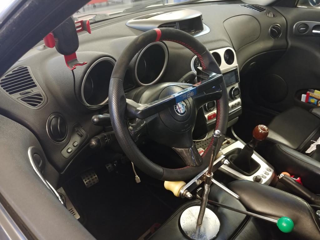

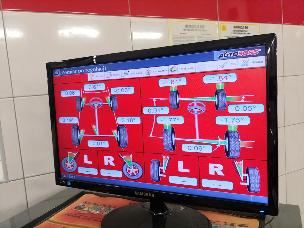

    kurde no walczę z tym dalej zbieżność zrobiona od nowa proszę do wglądu
    wkurza mnie to strasznie bo na każdych rondach się to pobudza
