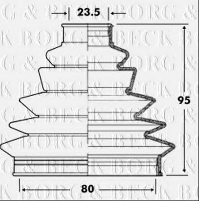

Jak w temacie, potrzebuję wymienić osłonę przegubu od strony koła. EPER podaje nr części 46307584.
Orientuje się ktoś, jakie to ma wymiary i czy są jakieś zamienniki?

No właśnie... Jeśli to prawda, to te osłony montowane są w połowie Fiatów, Lancii, Mito i diabeł wie, gdzie jeszcze. Trochę to zbyt piękne, dlatego chciałem, żeby ktoś ewentualnie potwierdził
a czemu niby miala by sie roznic od zwyklej jak przegub ten sam co w zwyklej 156-tce...

No właśnie nie wiem, czy ten sam. Mojemu mechanikowi nie potrafili w hurtowni dobrać osłony po VIN, a te co przymierzał nie pasowały (tak wynika z jego relacji).

Przegub do CW wg epera to 46308222.
Ostatnio edytowane przez Lk_ ; 21-11-2018 o 21:28 Powód: dodane
No właśnie robił ktoś przeguby w crosswagonie? Są takie same jak w zwykłej ?
nie, nie są takie same. CW miał jeden jedyny i zamienników nie było i nie ma.
@ przemo832
piszesz bzdury kolego. Do Crosswagona jest jeden jedyny przegub przód a zamienników nigdy nie było i nie ma. OEM to 46308222. Zęby po zewnatrz od koła 25 a od wewnatrz, na półoś 23 zęby. To co podajesz ma 25 i 25 lub 25 i 26 zęby.
Co do jeszcze osłony przegubu zewnętrznego w CW. Nie polecam zamienników. Przetestowane. Kupić lepiej oryginał. Reszta nie wytrzymuje. Jeśli już to góra 6 m-cy. Oryginał wyjdzie taniej jak ciągłe wymiany zamienników. Nie polecam. Tylko oryginał. 80,00 PLN
