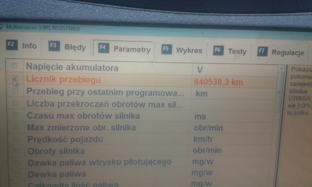

    chyba nie problem ze świecą.... dziś +6 i rano z plaka musiałem. Co za kurwa ulepa mi gośc sprzedał. Jak myślicie co mu jest ???
    Kupując 16 letniego diesla musisz się liczyć z tym że do pół miliona może mieć całkiem nie daleko.

    Cytat Napisał lesio146 Zobacz post
