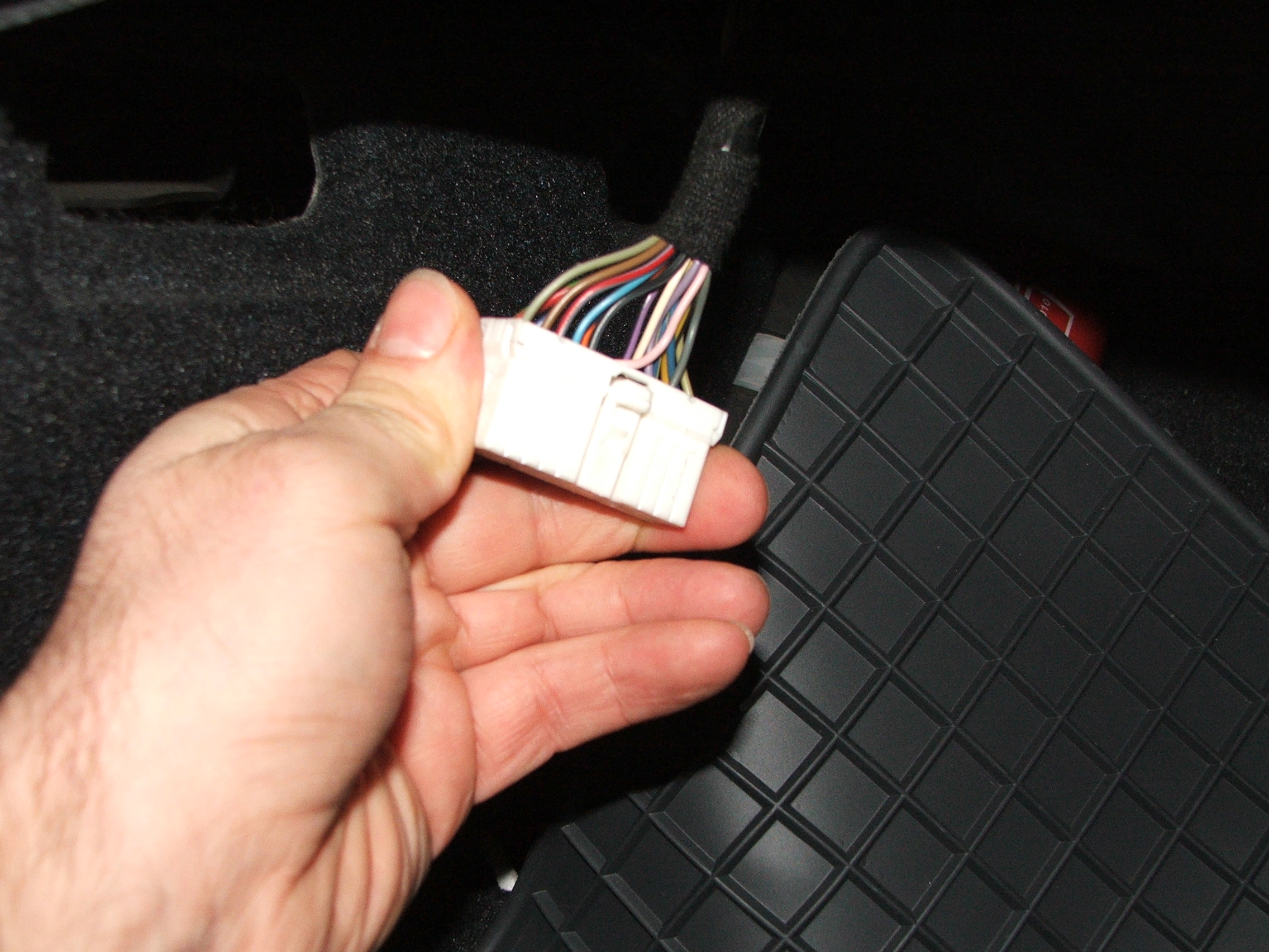

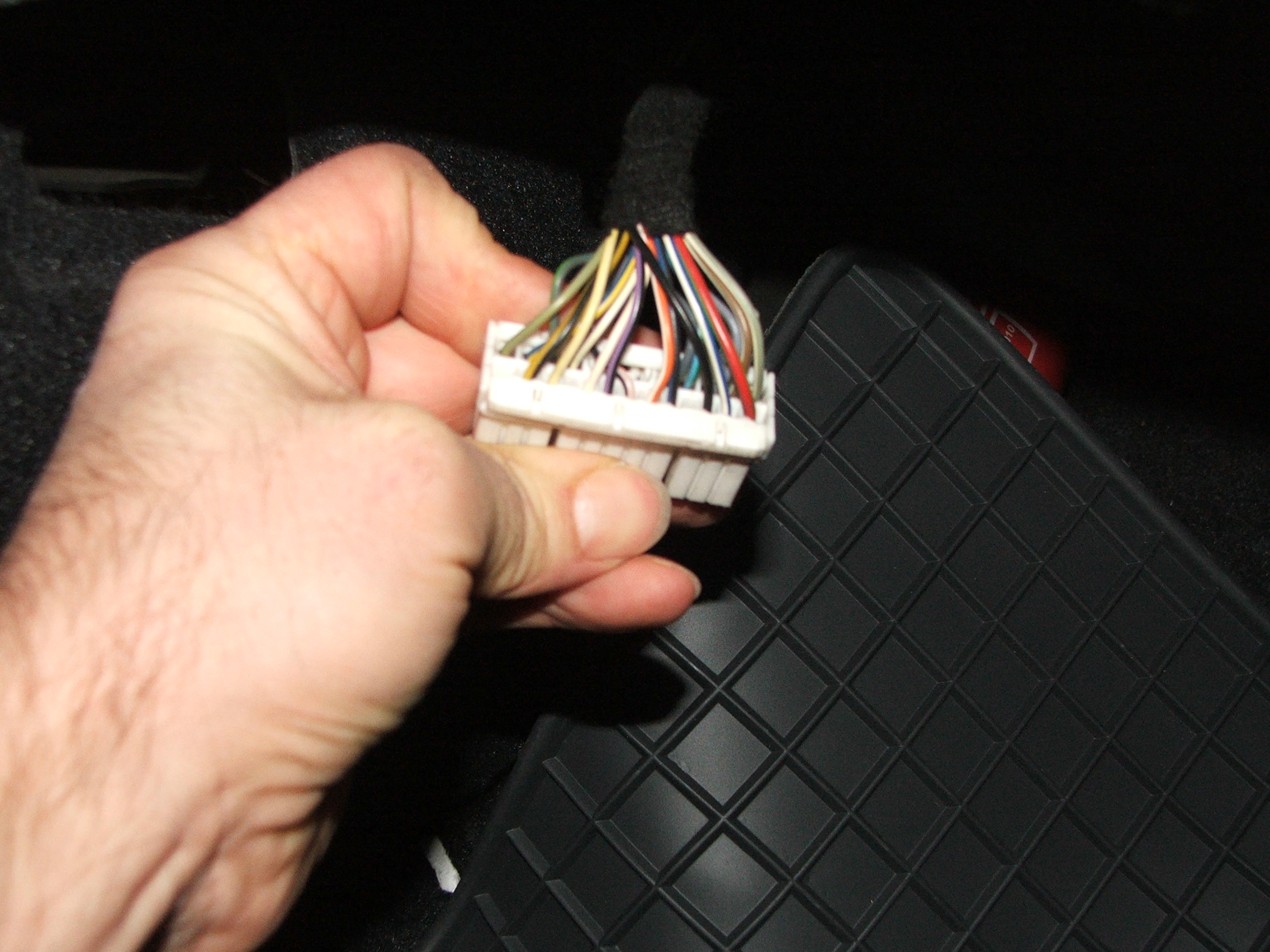

    Jeśli miałeś wysoki i do niego była dopięta wtyka E63 i wszystko Ci działało to ta sama wtyka pasuje do niskiego..
    podłączasz tylko niski i powinno być dobrze.Ja nie miałem pełnej instalacji więc musiałem mieć jeszcze kabel dodatkowy.Tak jest w wersji po pełnym lifcie czyli po 2004 roku.Tu masz zdjęcia gniazda pod który podłączałem ten kabel.
    http://obrazki.elektroda.pl/9126857500_1298062944.jpg
    http://obrazki.elektroda.pl/3200046000_1298062946.jpg
    http://obrazki.elektroda.pl/4889117400_1298062947.jpg
    http://obrazki.elektroda.pl/9873965500_1298062949.jpg
    a przede wszystkim czy masz schematy...kolory kabli itd.
    Czy zassałeś sobie eLerna z linku który podał Ci INTEL.
    Od tego zacznij ...sprawdź schematy.Ten kabel to wtyka oznaczona D90
    od strony gniazda które masz na zdjęciach i E63 od strony infocenter.
    W Twoim przypadku skoro już miałeś to wystarczy tylko podłączyć niski do tej samej wtyki do której masz wpięty wysoki.
