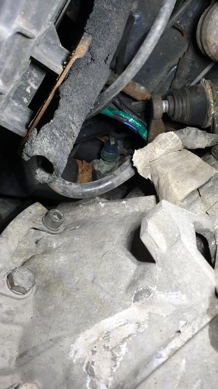

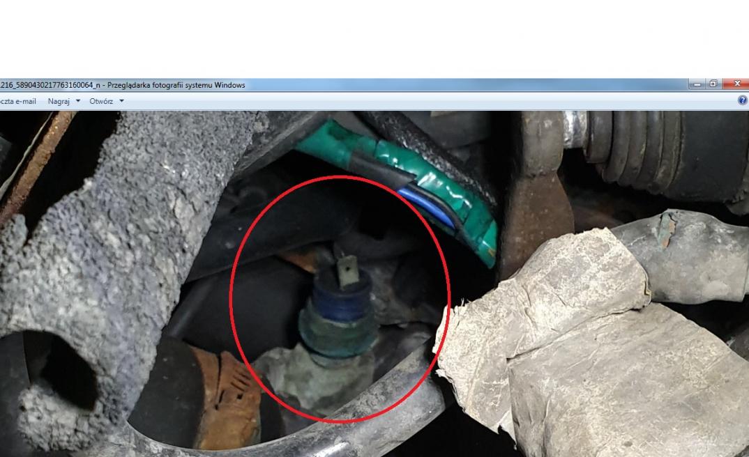

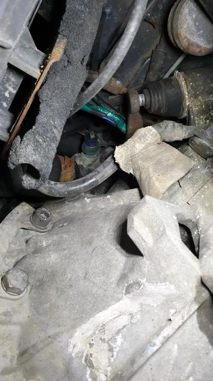

    Cześć, mam mały problemik, otóż od tygodnia mam pacjenta alfe 156 z 2.5 V6 i Sekwencja (nie działa i jezdzi tylko na benzynie) wszystko super ale wydaje mi się ze za dużo pali plus jakby mieszanka jest za bogata i teraz znalazłem nie podłączony czujnik jakby temperatury cieczy zdjęcia poniżej, ale zegar temp wody działa normalnie i wiatraki się odpalają... to juz mnie myli. plus nie moge znaleść kostki w okolicy jej nie widze. Ktos podpowie o co tu chodzi ? czemu niema kostki a to działa jakoś Kliknij obrazek, aby uzyskać większą wersję

    Z tego co pamiętam w alfie 156 są dwa czujniki temperatury wody, jeden dla ecu a drugi dla zegara temperatury, z tego co pamiętam jeśli czujnik temperatury jest odłączony do wentylatory pracują w trybie awaryjnym czyli pracują cały czas niezależnie od temperatury silnika, i brak odczytu temperatury przez ecu możę powodować zbyt bogata mieszankę bo dawkuje paliwo jakby silnik był cały czas zimny

    No właśnie domyślałem się ze są dwa z tym że ciekawe ze wentylatory nie chodzą cały czas tylko uruchamiają się jak należy, ale z tą mieszanką to coś musi być bo pali jak smok i czuć za nią spaliny, w aucie jest LPG sekwencja i zastanawia mnie czy przez to ktoś by mógł usunąć kostkę ale PO CO ?
    Czujnik na zdjęciu jest od ecu czy zegara ? jak myślicie ?

    Jeśli któryś z czujników temperatury bylby nie podlaczony to jakim cudem dzialal by wskaznik
    i ECU miało by wiedzieć kiedy włączyć wentylatory???????
    A czujnik temperatury jest jeden z dwoma obwodami ECU / Wskaznik
    Na fotce nic nie widać przynajmniej w telefonie więc nie pomogę.
    Jak pali za dużo to pierwsze do sprawdzenia to sonda.

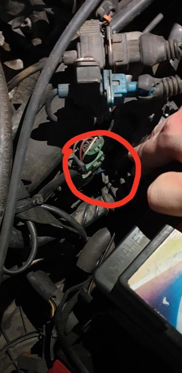

    Moze tutaj bedzie widać samą kostke na dwa piny w formie ,,T'' widok z kanału. No a jednak wszystko działa moze to coś że auto ma LPG i ktoś sobie wywalił kostkę na potrzeby LPG ale po co ? Sonda jest świeża ale kto wie najpierw znalazlem ten czujnik
