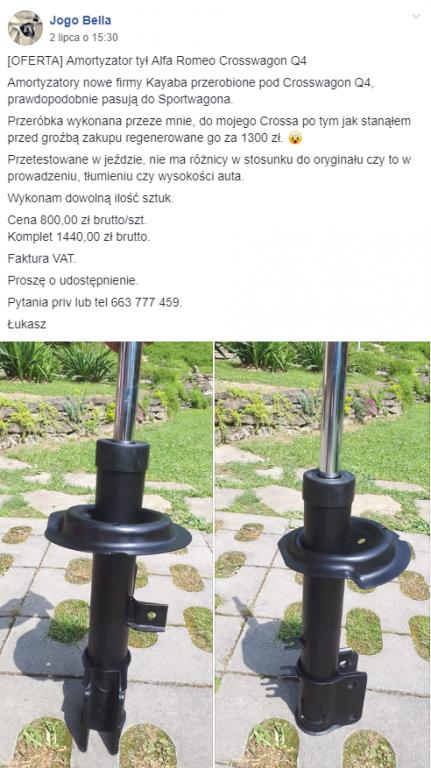

    Witam czy ktos juz moze sie uporal z tymi nieszczesnymi amortyzatorami w crossie ?
    Czy ewentulnie ktos znalazl jakies zamienniki bo podobno jest taka mozliwosc tylko trzeba dorobic ucho mocowania stabilizatora.

    Cytat Napisał M4T3S Zobacz post
    wbij na FB na grupe Alfa Romeo 156 Club Polska - koles "Jogo Bella" - chociaz nie wiem czy Ci powie co przerobil w normalnych amorkach bo teraz widze handluje "przerobkami" na FB, ale skoro on przerobil z tego co czytalem zwykle KYB to nie powinno byc to super trudne

    Cytat Napisał przemo832 Zobacz post

    Czy nie wydaje Wam się że rozstaw śrub jest zupełnie inny niż w Crosswagonie ?
Nazwa:	cross.jpg
Rozmiar:	61.7 KB
    To nie jest trudne bo wystarczy dospawać uchwyt do stabilizatora .
    Jedyna rzecz która po rozmowie z nim mnie irytuje fakt że chce na ludziach zarobić !
    Mógł by podać tylko nr amorków które użył i nie było by problemu a tak to będzie chciał się na nieszczęściu ludzi dorabiać
    Z tego co czytalem jego wczesniejsze posty na grupach alfy (jak jeszcze szukal rozwiazania problemu) to z tego co pamietam zwykle KYB do SW kupowal i przerabial
    z reszta ja jak bym stal przed takim problemem to kupil bym byle jaka uzywke amorek od sw ze szrotu za pare zl i porownal bym roznice - bo tak jak pisalem skoro ktos to przerobil to trudne to nie bedzie na 100%
