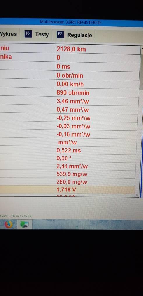

    Witam, dzisiaj podpialem sie do Mesa, żeby posprawdzac korekty.
    Na zimnym silniku, korekty są dobre są bardzo blisko zera, oprócz 1 wtryskiwacza, który ma coś koło 2 na plusie. Na zimnym zapomniałem zrobic zdjęcia, Ale zrobiłem na całkowicie zagrzanym silniku. Kompresję będę mierzył na dniach.
    Jeśli faktycznie kompresja okaże się za mała na pierwszym cylindrze. Ile gotówki muszę szykować?
    Wysłane z mojego SM-G955F przy użyciu Tapatalka
