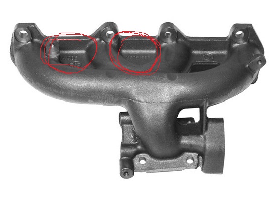

    Witam, czy ktoś owijał już może taśmą termoizolacyjną kolektor w Alfie 156 1.9 JTD 115km?
    Wokół pierwszej rury można się fajnie owinąć, jednak 3 pozostałe są ze sobą połączone? Czy ktoś ma na to jakiś pomysł? Zastanawiam się czy można zrobić dziurę pomiędzy tymi rurami, jak zaznaczyłam na zdjęciu.

    Bo to jedna z niewielu rzeczy, które mogę sama osobiście zrobić przy aucie. Poza tym będzie wpakowane większe turbo, więc tak to sobie wymyśliłam. W Internecie jest wiele o tym jak to wpływa na niższa temperaturę pod maską.
    Ale już zrobione. Wywierciliśmy jedną większą dziurę i przepchałam tam taśmę. Wygląda fajnie.
