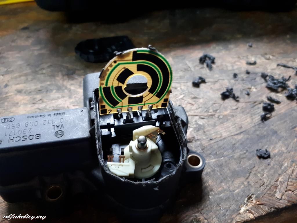

    A gdzie jest ten reset całego ECU w MES? ja miałem z tego co pamiętam w ostatniej zakładce tylko "reset nastawnika wolnych obrotów" i "reset przepustnicy"
    Przeczyściłem krokowy wg opisu na forum ze smarowaniem, złożyłem, a teraz znalazłem inny temat i czyszczenie również ścieżek po których poruszają się takie elastyczne styki :/
Nazwa:	247222d1530118435-silnik_krokowy_2_0ts-20180623_172545.jpg
Rozmiar:	95.8 KB
    Nie wiem teraz czy znowu odklejać tą zaślepkę i czyścić czy zostawić.
    Jutro zakładam z powrotem przepustnicę i mam nadzieje na poprawę.
    Przepustnica wyczyszczona na błysk i krokowy przeczyszczony i nasmarowany.

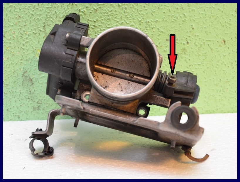

    Ok sprawa załatwiona, na chłopski rozum jednak zawsze trzeba robić jako pierwsza opcja.
    Czyszczenie przepustnicy wypłukało cały nagar i brud, a więc logiczne jest że zwiększył się prześwit między klapką a tunelem i trzeba wyregulować śrubą zderzaka klapki przepustnicy, a dokładnie wykręcić śrubę żeby klapka zamykała się do końca.
    Teraz obroty eleganckie 850 rpm nawet bez jazdy próbnej, po przejechaniu kilku km wszystko ok.
  6. #16
    11 2010
    Alfa Romeo 156 2.0 TS
    613
    Możesz opisać albo zrobić foto tej śrubki
  7. #17
    09 2011
    Alfa 156 1.8 t.s 144km & Alfa 159 1.8MPI 140km
    372
    Dokładnie ta, którą podobno nie można ruszać a okazuje się że trzeba.
Nazwa:	8404cz2.jpg
Rozmiar:	155.9 KB

    Czyli luzujemy,klapa się domyka i dokręcamy?
    Ostatnio edytowane przez kabanow ; 05-04-2019 o 19:08
  10. #20
    09 2011
    372
    Tylko wykręcamy i klapa bardziej będzie się domykać (śruba jest na imbus), ja musiałem wykręcić ok 2 obroty żeby zejść na 850 rpm.
