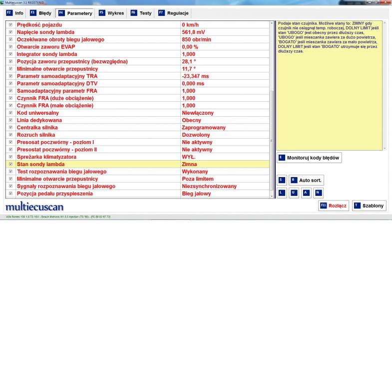

Powalczyłem jeszcze przed chwilą i po którejś adaptacji i zerowaniu nastawnika biegu jałowego załapało, udało się zrobić 800-850 rpm na jałowym, jutro będę testował podczas jazdy jeszcze jak się sprawuje.

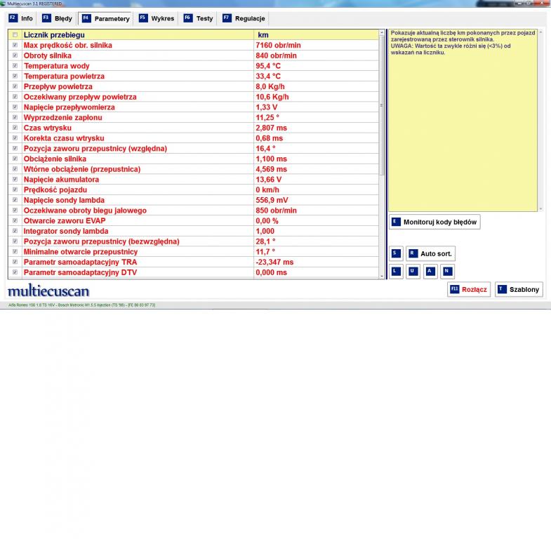

Tutaj wszystkie parametry na jałowym:
Wszystko ok? coś nie podoba mi się minimalne otwarcie przepustnicy 11,7 stopnia, chyba powinno być mniej?
Standardowo różnią mi się przepływy powietrza zmierzony i oczekiwany.
Ostatnia edycja:

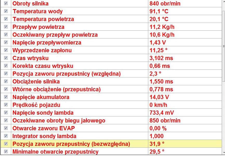

U mnie w 1.8 jest tak: screen_2.jpg
Ilość powietrza oczekiwana i zmierzona tez mi się rozjeżdża, akurat na screenie są blisko, ale często mam rozbieżności po 4-5 Kg/h
