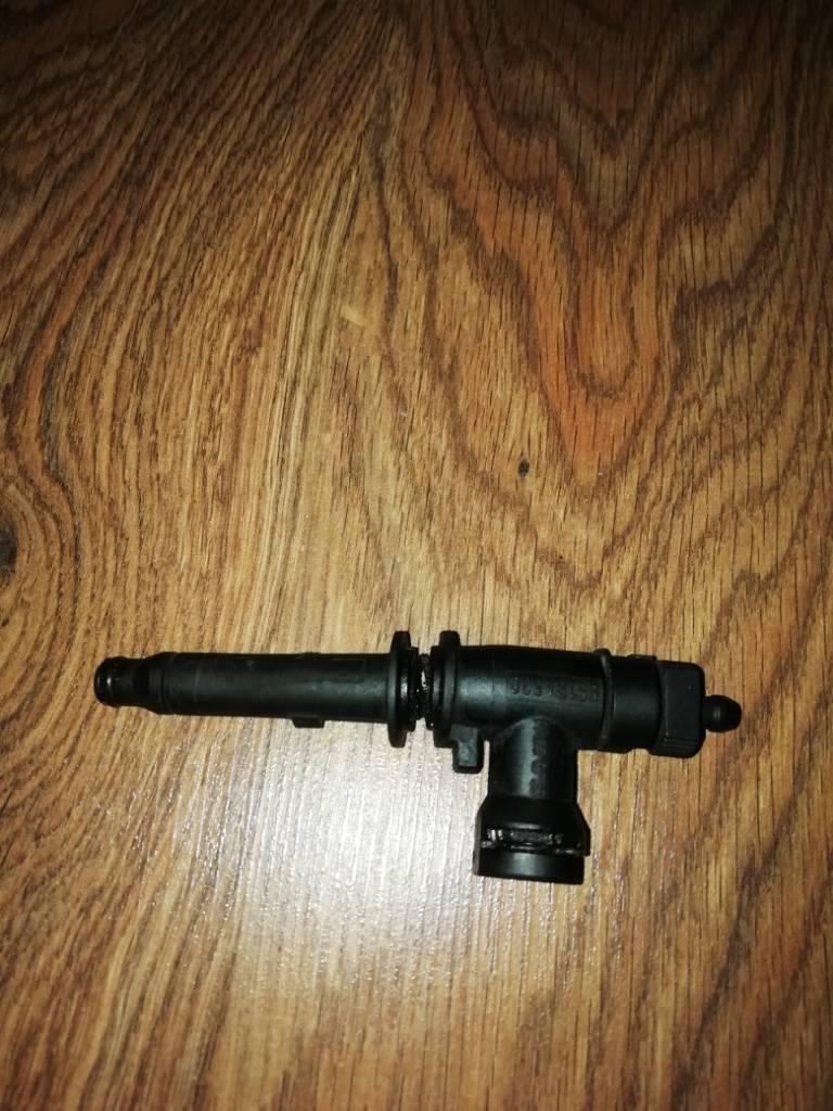

Moich problemów z bellą ciąg dalszy. Otóż dziś przy demontażu sprzęgła mechanik urwał mi odpowietrznik od wysprzeglika centralnego. Taka plastikowa rurka z miejscem na wpięcie przewodu z płynem. Czy orientuje się ktoś gdzie można coś takiego nabyć? Może podejdzie z innego modelu? Może ktoś na Podkarpaciu posiada taką cześć?

Tak to wygląda jeśli ktoś posiada proszę o kontakt
Dla potomnych, tej części nie ma w sprzedaży w żadnym sklepie ani w serwisie. Jest natomiast do kupienia w serwisie Forda, pochodzi od Transita 06-12 że skrzyni 6 biegowej. Różni się bolcem do montażu ale bardzo łatwo to przerobić. Pozdrawiam
