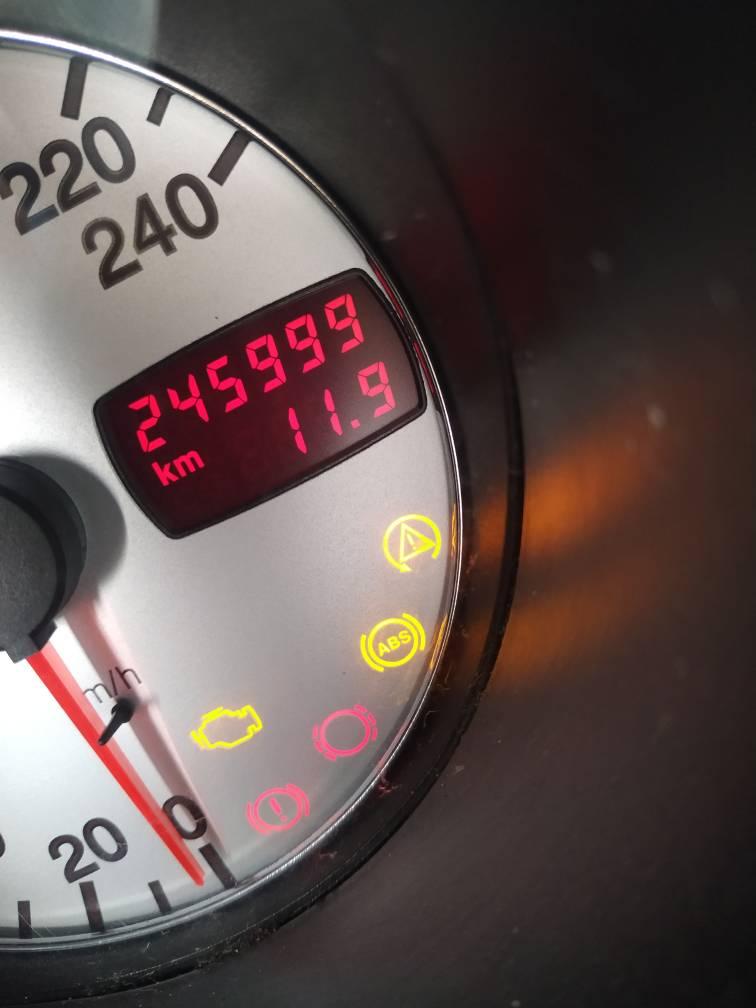

Pytanko jest następujące - jak sprawdzić, czy w aucie mam system ESP?
Dodam tylko, że nie działa mi teraz ABS ze względu na uwalony czujnik, więc ESP siłą rzeczy nie będzie działało (jeśli oczywiście mam ESP).
Co więcej - mam bezpiecznik do ESP, ale kontrolka na desce się nie zapala.
Katalogi po wpisaniu danych auta pokazują 2 numery czujników:
46826211 - bez ESP (brak dostępności od Boscha, są same chińczyki)
46826095 - z ESP
Może na samym czujniku jest gdzieś numer? Gdzie wpięta jest wtyczka tego czujnika (lewy tył)?
