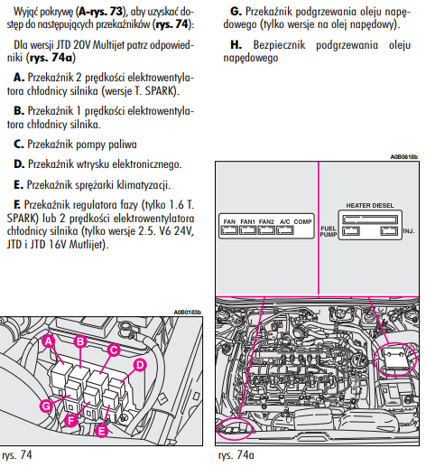

Wiem ze jest kilka tematów na ten temat ale mój przypadek jest dosyć dziwny. Postaram sie wyjaśnić w miarę zrozumiale. Coś mam podejrzenia, że pokombinowane mocno jest u mnie z kablami.
Jeśli ktoś ma 2 wiatraki to prosiłbym o potwierdzenie prawidłowego działania. U mnie z przekaźnikami jest tak:
stojac przodem do samochodu
A: Załacza prawy wentylator 2 bieg - działa zawsze gdy jest wysoka temperatura płynu lub gdy tego wymaga klima
B: Załącza lewy wentylator 2 bieg - lewy nie działa ani po FES'ie ani z komputera auta, sprawdzałem go na krótko
C: załącza lewy wentylator 1 bieg - to samo co wyżej - nie działa
reszta przekaźników była trochę pomieszana, ale poustawiałem w mniej więcej jak ma być.
I teraz tak:
-sterownik auta włącza tylko prawy wentylator na 2 bieg
-po podpieciu FES'a to samo - działa tylko prawy na 2 biegu
-gdy testuje 1 bieg to 2 przekaźniki buczą (A i C) ale nie włączają się (słaby prąd?) wyskakuje błąd wentylatora 1 biegu
-wszystkie przekaźniki są dobre. Sprawdzałem, zamieniałem miejscami - bez zmian
-oporniki 1 biegu sprawdzałem i są teoretycznie dobre.
Jak te wiatraki powinny prawidłowo działać?
Co tu jeszcze sprawdzić, gdzie szukać jeszcze problemu?
Pozdrawiam

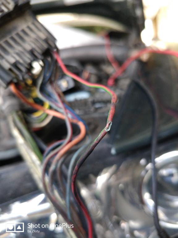

Pierwszym problemem był utleniony przewód, ale nie przepalony całkowicie. Dawał sygnał, że jest połączenie, ale za słaby, żeby uruchomić przekaźnik (miernikiem wychodziło, że dawał ok 8V). Dopiero kiedy wyciągałem tą wiązkę to się rozsypał:
Z kolei z pierwszym biegiem było tak, że oba oporniki jednocześnie miały zawalone styki, a dodatkowo były na tym samym nadpalonym przewodzie co wentylator nr1. Przeczyszczone, psikłem kontaktem i wszystko już śmiga jak powinno :)
