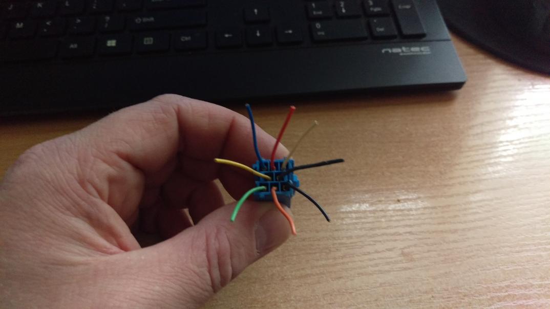

Nazwa:	IMAG1901.jpg
Rozmiar:	51.6 KB
    Wtyczka zmieniarki jeśli o to ci chodziło.
    05 2019
    Alfa Romeo 2.0 jts sportwagon
    4
    Witam podłączyłem tak jak na zdjęciu i nic nie reaguje zmieniarkę mam clatrona myślę wyjąć zmieniarkę i po kablach sprawdzić możliwe że może być jakaś przerwa

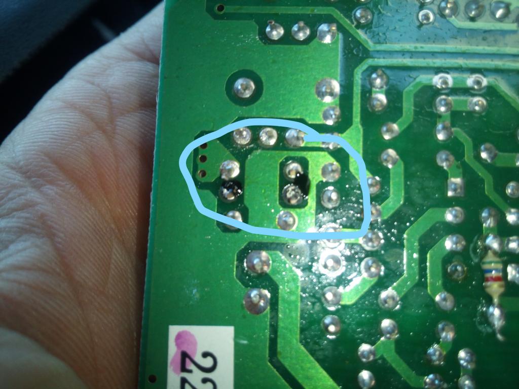

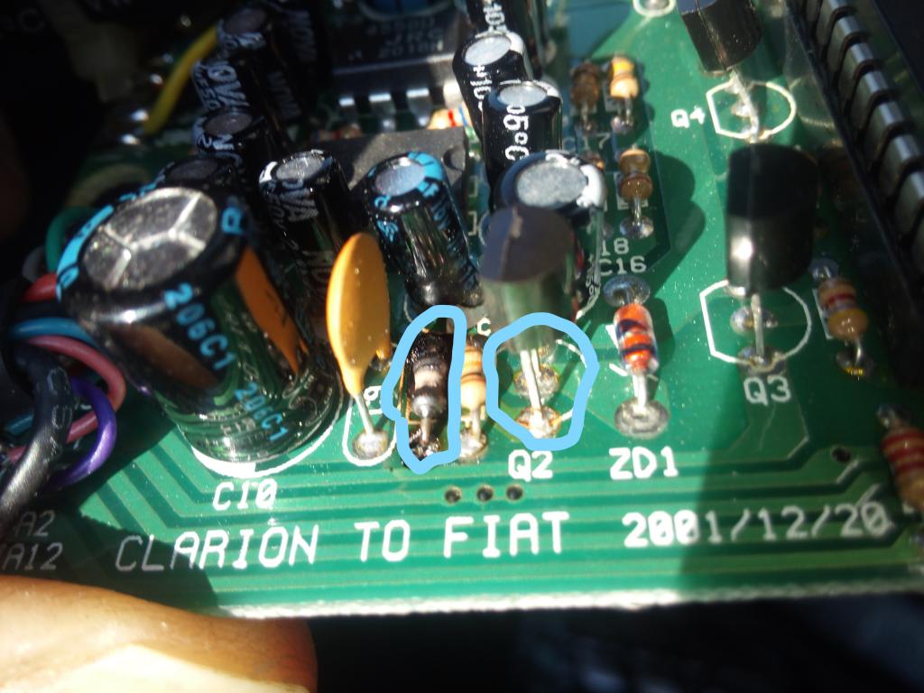

    Witam miałem racje była uszkodzona zmieniarka przepalony opornik i tranzystor gdzie zostały wymienione.Kliknij obrazek, aby uzyskać większą wersję

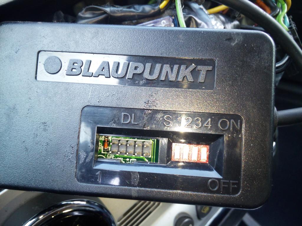

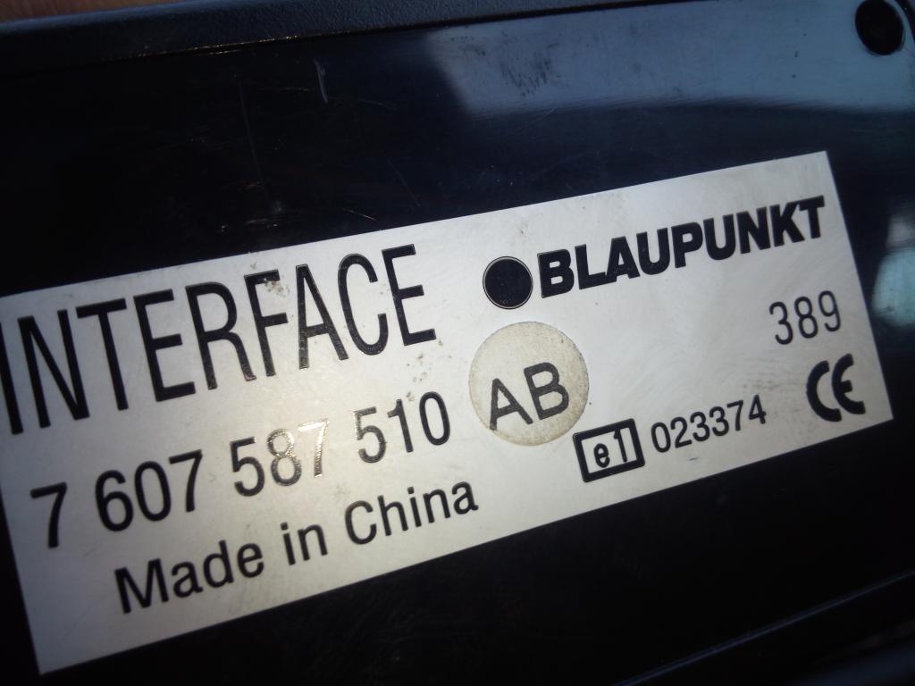

    Tylko mam problem ze sterowaniem z kierownicy wszystko podłączyłem z zmieniarki do kostki niebieskiej .Po włączeniu radia zmieniarka uruchamia się bo słychać jak szuka płyt.Problem jest z uruchomieniem jak mi wiadomo mogę zmieniarkę wywołać z kierownicy ale nie mogę bo nie działa mi sterowanie zieloną kostke odłączyłem od radia a poświetlenie działa.Kliknij obrazek, aby uzyskać większą wersję
Nazwa:	interfejs.jpg
Rozmiar:	63.1 KB
ID:	258575Kliknij obrazek, aby uzyskać większą wersję
Nazwa:	interfejs 1.jpg
Rozmiar:	144.7 KB
    Mam taki interfejs nie wiem czy dobrze jest podłączony.Zero reakcji a radio mam Blaupunkt travelpilot
