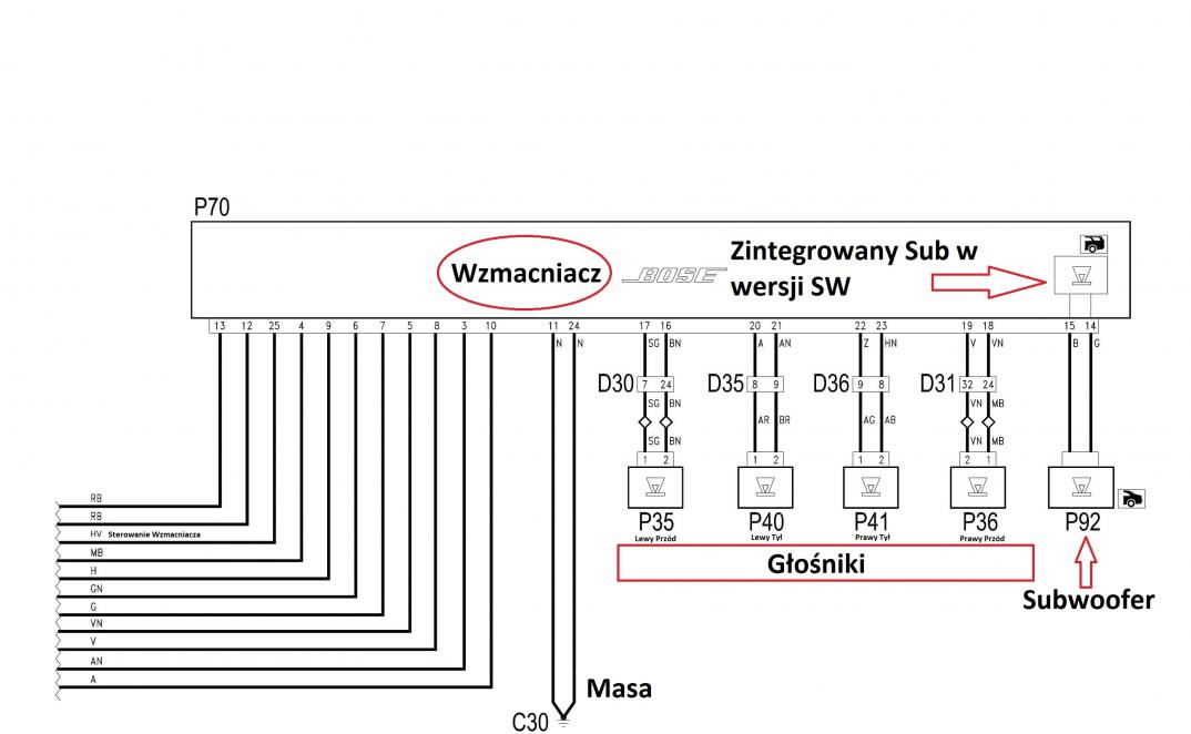

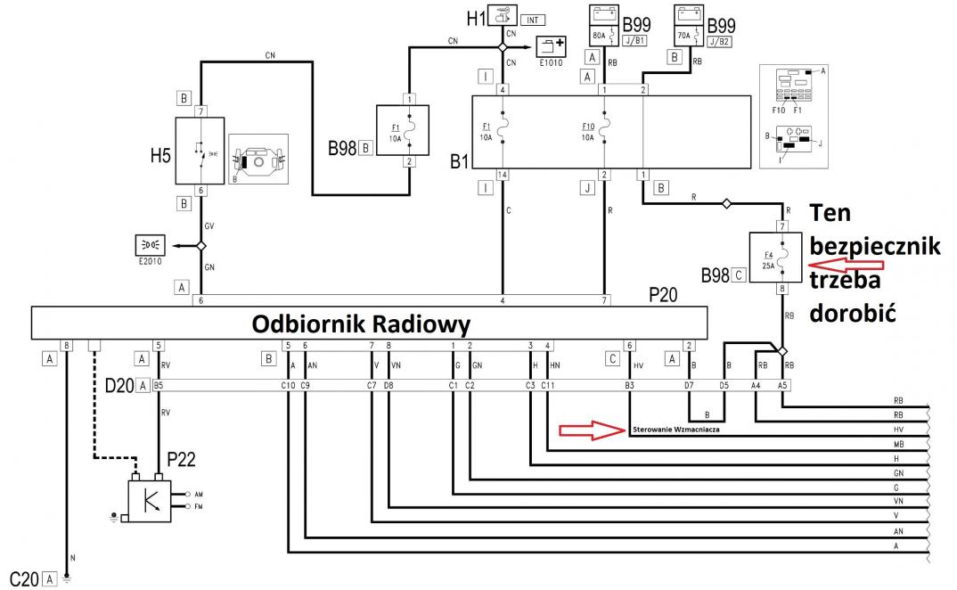

    Wczoraj zamontowałem zestaw BOSE. Zaimplementowałem wiązkę do instalacji samochodu. Dorobiłem stałe +12V na bezpieczniku 20A ze skrzynki do wzmacniacza tak jak na schemacie, podłączyłem głośniki i cisza jak makiem :/ Podejrzewam uszkodzony wzmacniacz. Tutaj wielkiej filozofii nie ma.
    Macie jakieś pomysły?
    Wszystko wewnątrz auta z lewej strony mam rozgrzebane, ale to nie powinno mieć wpływu jak mniemam. Kiera zdjęta, zegary, infocenter, dosłownie wszystko łącznie z deską rozdzielczą tylko radio wpiąłem oczywiście z anteną i wiązką elektryczną. Podłączony głośnik Pioniera pod wyjście audio (ISO) w samym radiu gra bardzo dobrze.
    Podpinając głośnik w złącze we wzmacniaczu we wszystkich parach przewodów idących z radia jest poprawnie odtwarzany dźwięk! Wchodzi na to, że wzmak nie puszcza go dalej na głośniki w drzwiach.
    Jest jeden przewód nie uwzględniony na schemacie, mianowicie cienki "szaro-zielony HV"

    Temat rozwiązany. System BOSE zapierdala jak głupi Szok w porównaniu ze zwykłym nagłośnieniem
    Powodem nie działania systemu był nie wlutowany przewód sterowania wzmacniacza w/w "HV" czyli Szaro-Zelony

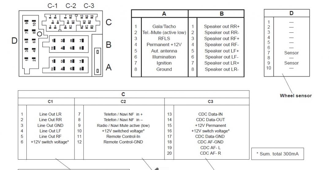

    Odświeżę nieco temat. Mam problem z zamontowaniem radia pod bose w 156 jts.
    Problem jest taki, że poprzedni właściciel zamontował nieoryginalne radio (jakieś z ekranem dotykowym) i wyjmując ów radio, wyrwał je z całą kostką.
    Mam oryginalne radio BP3311, które było w samochodzie, podłączyłem dużą kostkę iso - głośniki i zasilanie, tylko co dalej?
    Radio się włącza, ale oczywiście nie gra
    Czy ma ktoś może schemat lub zdjęcia jak wygląda prawidłowo podłączone radio? Nie mam pojęcia, co było zmieniane w instalacji i jak podłączyć radio pod wzmacniacz bose.

    Musisz wzbudzenie wzmaka (kostka z jednym kablem) zasilić12V po stacyjce, rozumiem, że w tym problem? Po prosu mostkujesz ten jeden kabelek do jakiegoś zasilania, ja mam po stacyjce.

    Złącze C2 pin 10 +12V wzbudzenie wzmacniacza.

    Panowie, dziekuję za odpowiedź.
    ArtuR, wielkie dzięki! oto chodziło!
