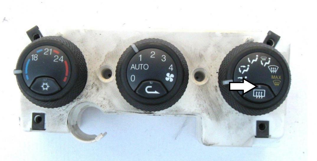

    Witam
    Czy ktoś próbował wymieniać tą malutką pomarańczową diodę?
    Czy jest do tego w ogóle dostęp?

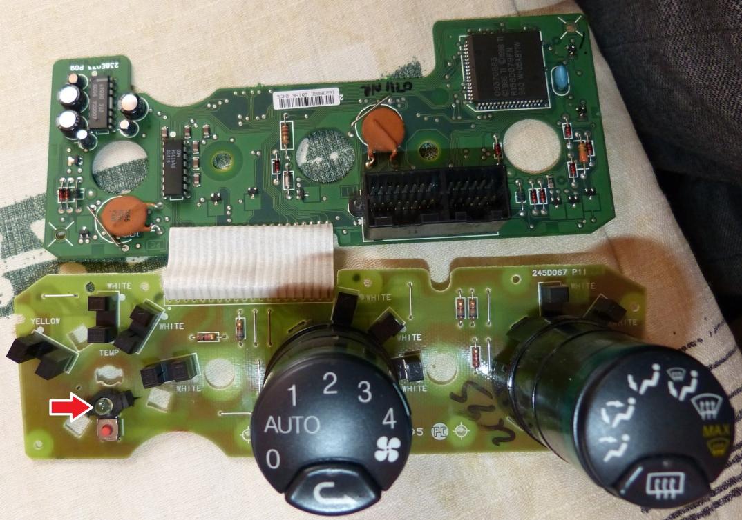

    Dodatkowo padło mi podświetlenie dwuch pierwszych pokręteł (tutaj dam sobie radę bo już zamówiłem żarówki t3)
    Zamówiłem już też w razie czego cały panel bo nie był drogi i będę coś kombinował żeby z tym zrobić.
    Z góry dzięki za odpowiedzi.

    Już zrobione, nawet nie potrzebnie kupiłem nowy panel, bo wystarczyło wlutować diodę i te 2 żarówki (w sumie założyłem 3 żarówki ledowe weszły plug and play)
    A w tym panelu co kupiłem szwankował mikrostyk, więc zostaje na części lub do naprawy (posłużył jako dawca)
    Lokalizacja diody (ta jest od klimy):
