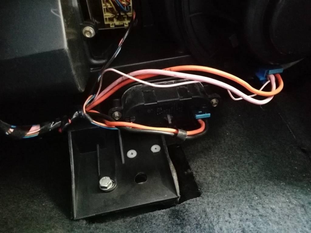

    Jak w tytule, chodzi o nawiew i rezystor, pod schowkiem pasażera.
    Od jakiegoś czasu próbuję dojść do ładu i poskładać zastane druciarstwo.
    Mianowicie typowa usterka(brak regulacji nawiewu, dostępny tylko 4ty bieg) została zastąpiona podpięciem na krótko dmuchawy, poprzez zwykły elektryczny pstrykacz. Działa nawet na wyłączonym zapłonie, swoją drogą.
    Klimatyzacja(nienabita :/) klika, wszelkie nastawy i ciepłota działają, problem jedynie w regulacji prędkości, a w zasadzie jej braku.
    Oczywiście internety przeczytane, nikt nic nowego nie wymyśli. Ale chciałem na spokojnie od nowa prześledzić połączenia i spróbować to naprawić, niestety w tym stanie nie da się tego ogarnąć po bożemu.
    Wg deklaracji poprzednika, regulator jest sprawny, kupiona "nowa używka", went również(dmucha jak oszalały).
    I teraz moja prośba, by ktoś cyknął fajne i wyraźne foto instruktażowe, jak to te kabelki mają iść(od wiązek do wentylatora, uwzględniając regulator).
    Alfa 1.6TS, 99r, wersja z klimatyzacją.

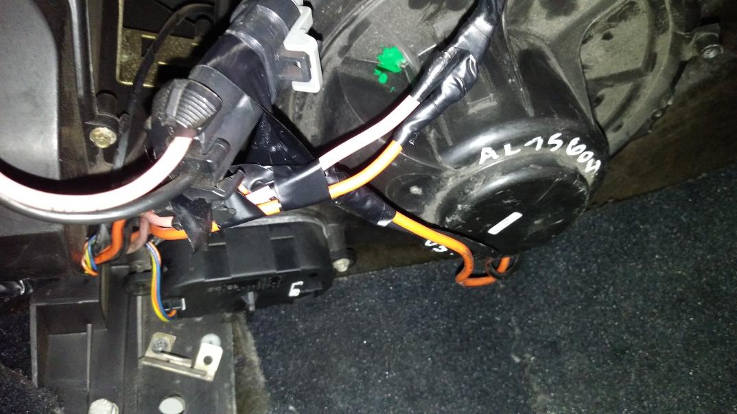

    Oto jak jest to podłączone ori. Widząc po twoim zdjęciu to masz dwa kable zmostkowane
    Wysłane z mojego FIG-LX1 przy użyciu Tapatalka

    W pierwszej kolejności od izoluj to co masz izolowane i sprawdź co tam jest namieszane i podeślij fotkę

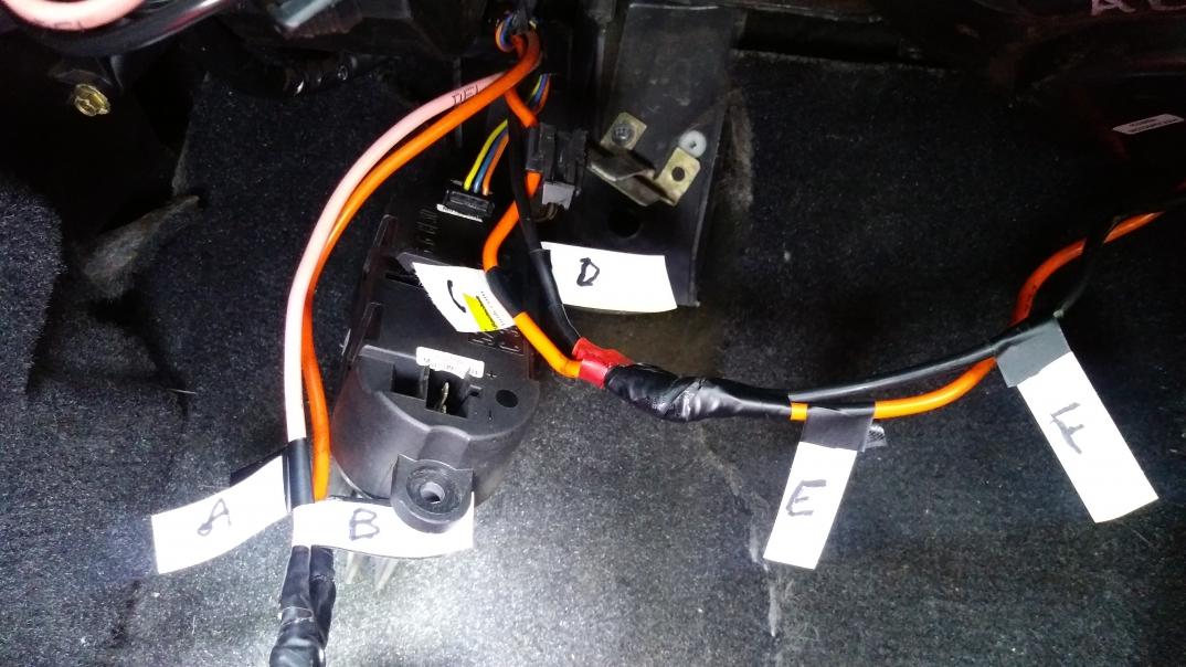

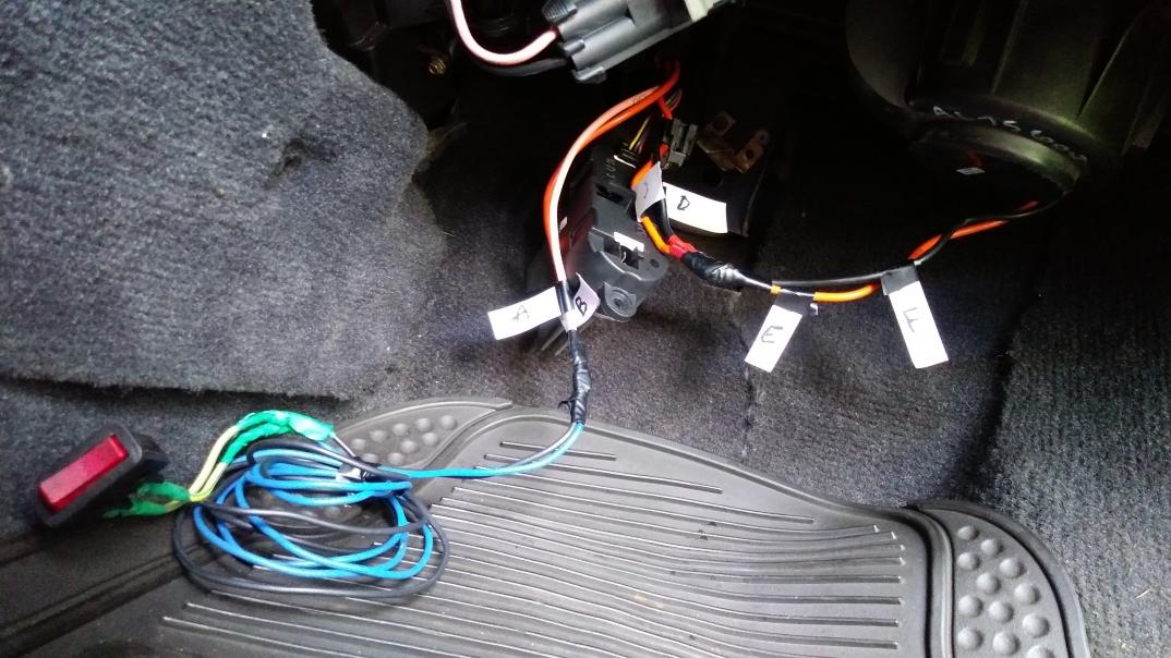

    Wrzucam to tak, jak mniej więcej będzie klarownie.
    Mam nadzieję, że dość wyraźne.

    Musisz albo wymienić albo naprawić swój rezystor obrotów wentylatora. Jak to zrobisz to wtedy ten kabel co jest pstryczek montujesz do właściwej wtyczki i wkładasz do rezystora.

    Czyli rozumiem, że przewody od przełącznika winny iść do gniazda (+ -) rezystora? Nic innego, tylko to? U kolegi do wentylatora idzie jeszcze jakiś jasny cienki, którego u mnie nie ma...
    Jak już wspominałem, wg deklaracji poprzednika rezystor sprawny, mimo wszystko sprawdzę go jakoś(najpierw muszę poczytać, jak sprawdzić).

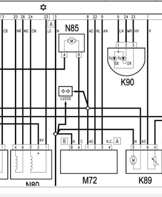

Nazwa:	went.jpg
Rozmiar:	40.2 KB
    N85 - silnik wentylatora
    M72 - rezystor

    Widziałem już to gdy rozczytywałem temat przed jego założeniem, tylko że dla mnie nic z tego schematu i tak nie wynika, a przynajmniej nie na tyle bym wg tego podłączał swoje druciarstwo. Na razie poszukam jeszcze więcej info, nim podłączę i spalę.
    Edit
    Ok, podłączyłem przewody A i B do rezystora(odpowiednio + -), i dmuchawa uruchamia się jak podłączana na krótko, czy z wpiętą kostką 3pinową do rezystora, czy też nie. Dodam, że na wyłączonym zapłonie. xD
    To chyba oznacza, że ten rezystor nie halo, tak? Zwarcie czy cuś?

    Problem rozwiązany, m.in. dzięki koledze [MENTION=74834]arni1020[/MENTION].
    Z jego inicjatywy wziąłem się za to od początku, i z jego zdalną pomocą ogarneliśmy temat. I teraz mam sprawne nawiewy, jak i jego nastawy. Rezystor był sprawny, dmuchawa również, cały problem był w odpowiednim prawidłowym podłączeniu tego bajzlu. Po prostu są pewne granice druciarstwa, gdzie już nic nie będzie działać.
    Arni, ogromne podziękowania za poświęcony czas i pomoc.
    Kolegom pozostałym również bardzo dziękuję.
